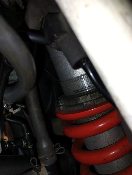

mangusta
Ciao, se può servire allego una foto della mia, il tubo di sfiato fa una "U" al contrario e si innesta nel passacavo dietro al telaio proprio a fianco del pomello di regolazione del mono
