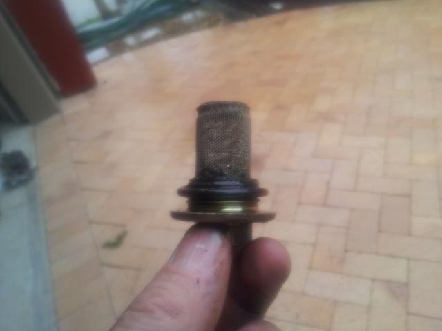

esiste? E' mai stata scattata una foto che ritrae la sua posizione?
mansu
dal web..
se era questo quello che cercavi  ;D
aisenauer
non lo so se è questo, non l'ho mai visto e credo che non lo vedrò mai...
non ho capito la domanda..
il filtro c'è.. e se non lo hai mai visto non è molto bello..
ogni 2/3 cambio olio una controllata sarebbe il caso di dargliela..

ho forse detto che non lo vorrei pulire? Oggi ho provato a cercarlo, ma non mi va di svitare tutti i raccordi dell'olio per trovarlo. Per questo avevo chiesto di pubblicare una foto della locazione del medesimo...

sta sotto al trave discendente del telaio, c'è attaccato il tubo olio che porta al carter destro. quello corto corto.
per pulirlo basta staccare il tubo olio (chiave 17) e poi svitare il dadone (chiave 19) che porta il filtro a reticella.
se non l'hai mai pulito, vale la pena farlo.
comunque, per qualsiasi dubbio su qualsiasi parte della moto, c'è il manuale d'officina. ci trovi com'è fatto, dove sta, come si smonta e controlla e ogni quanto va fatto. non serve sapere altro.

Visto la penuria di immagini della leggenda qui sul forum...
della serie fatti una domanda e datti una risposta.
Non avevo notato l'ulteriore dado/bullone da svitare...
