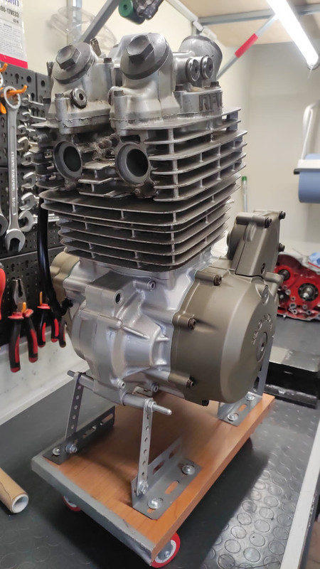

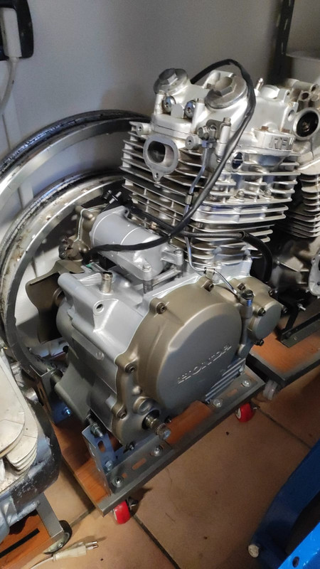

E.....caro mio si sta ad invecchiare e dal momento che non ho nessuna intenzione di abbandonare l'icserre per una papera, ho deciso di mettere il tastino...
Ho comprato l'anno scorso un motore domi dell'88 che è risultato essere molto fresco...lo abbiamo comunque smontato cambiando pistone e distribuzione e questo è il risultato...:)
Adesso non resta che montarlo e rifare l'impianto elettrico Domi su XR. Stavo anche valutando se utilizzare la scatola batteria xr650L con relativa fiancatina bombata a sinistra oppure far stare la batteria sotto la sella nella scatola air..
Ovviamente mi scuso in anticipo con i veterani dell'old style...ma ormai è andata cosi'...:))
... presto foto e resoconto. uscirà fuori un'XR650L "replica" da paura... !
