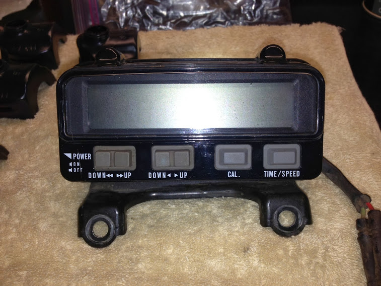

puccio70
mi è arrivato il TRIPMASTERRRRRRR
AHHHHHH
Favoloso, sembra nuovo. Meglio dal vivo che nelle foto di ebay, un assaggio:
Beh adesso rimane che accenderlo e vedere se funge  :-*
puccio70
Tre batterie stilo e premuto il tasto di accensione......
ACCESO !!
Ho preso il trapano e con un'archibugio ho fatto una simulazione...
Funzionaaaaa
