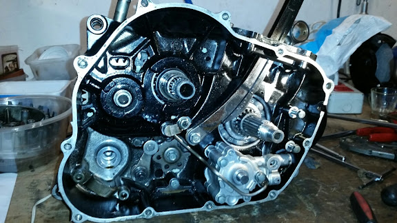

Mi è avanzata questa rondella che era nella scatola insieme al dado e rondella della frizione ma non sono riuscito a identificare dove va.
Vi dice qualcosa?
Inviato dal mio SM-G900F utilizzando Tapatalk
tra la campana ed il mozzetto c'è un rondellone (...dalla foto non si capisce quant'è grande quella avanzata...)
un'altra è dietro al dado dell'alberino del cambio (ma dovrebbe avere la scritta "OUT SIDE")
l'ultima è sull'alberino della leva avviamento, va inserita prima di chiudere il carter, e mi sa che è quella... a naso...

Trovato lo spaccato
Non tutti sono uguali
Il secondo dovrebbe essere quello giusto
tranquillo, altre rondelle nel motore non ce ne sono.
a parte quelle del cambio... ma quelle spero te le sei ricordate...  ;D
