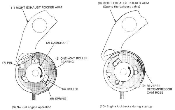

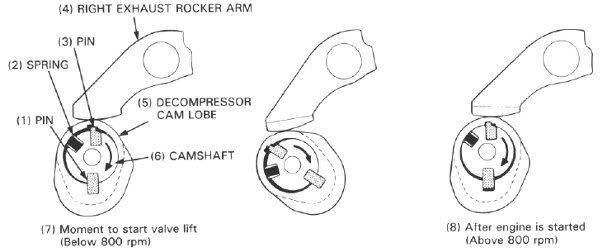

i meccanismi sono due: il decompressore automatico e l'antiscalcio. mentre il primo è totalmente automatico, e funziona con la forza centrifuga (sopra gli 800 giri si esclude) il secondo è un pò più complesso. in pratica è un meccanismo a "ruota libera" (ossia che in un senso gira liscio, mentre nell'altro blocca, un pò come i rocchetti delle biciclette) ed ha un perno di blocco nella testata.
ora, generalmente quello che rogna non è tanto il decompressore automatico, quanto invece l'antiscalcio. se si blocca in posizione "valvola aperta" puoi ammazzarti a scalciare, non partirà mai. siccome però quando il motore ruota al contrario il meccanismo viene trascinato (la ruota libera ingaggia e trascina) ecco che facendo andare all'indietro la moto con la marcia dentro lo fa muovere, disincastrandolo. e poi si riesce ad accendere normalmente col kickstarter.
i motivi per cui l'antiscalcio si incastra sono sconosciuti agli uomini mortali come noi, e sono noti solo ad una ristretta cerchia di dei dell'Olimpo. per inciso, questo problema avviene rarissimamente, ed una volta sbloccato generalmente non rompe più le scatole.
ma... finché il trucco funziona, teniamocelo stretto... :D
per chiarire ulteriormente a chi interessa approfondire, agevolo due immagini dei due dispositivi...
questo il funzionamento dell'antiscalcio (si vede bene in basso il pernetto di blocco, che ha la sede nella testata immediatamente sotto all'albero a camme)
questo invece il lavoro che fa il decompressore automatico
