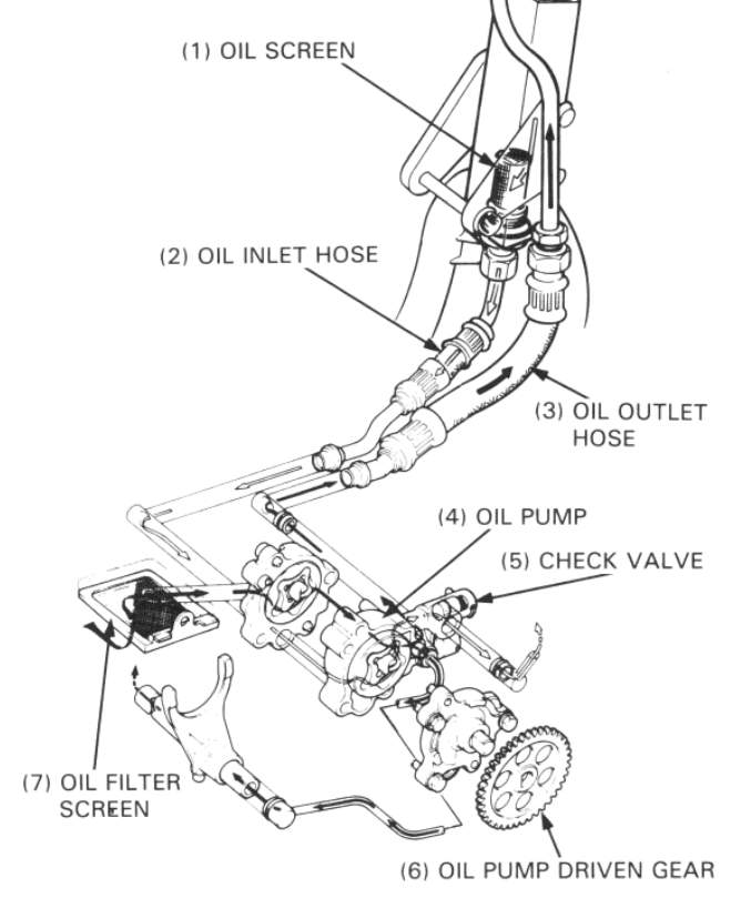

allora, i circuiti di 600 e 650 sono pressoché identici, come principio.
ci sono due pompe: una aspira dalla "coppa" e manda l'olio al telaio. piccolina, circa la metà dello spessore di quella che alimenta il motore, l'olio che pompa passa esclusivamente attraverso la reticella del carter (che ferma solo la roba veramente grossa. ma la limatura passa eccome). non ha valvola di pressione, l'olio che pompa ripeto va dritto nel telaio.
la seconda pompa invece prende olio dal telaio, sotto al trave anteriore. e qui la cosa si fa interessante...
l'olio infatti passa prima attraverso il filtro a reticella nel telaio (che anche lui blocca i tronchi, non certo la limatura), poi attraverso la girante della pompa, quindi attraverso la check valve e solo in ultimo va al pozzetto del filtro olio, prima di andare a lubrificare il motore.
il filtro ha ben due sistemi di sicurezza: una valvola a diaframma e molla, integrata nel corpo del filtro (è quella che a volte, nelle fredde giornate invernali, quando si accende a freddo la moto fa un rumore tipo ronzio, che sparisce dopo 2-3 minuti - normale, è solo l'olio troppo denso che non riesce a passare attraverso la carta del filtro). il secondo sistema è la molla esterna che lo tiene premuto contro il coperchio: se per un malaugurato caso dovesse attapparsi tutto, comunque la molletta cedrebbe, e l'olio potrebbe passare senza essere filtrato.
agevolo un'immagine del giro olio nella pompa del 600: le frecce bianche indicano l'olio dal telaio al motore, quelle nere l'olio che ritorna al telaio. si vede bene come nella pompa passi olio non ancora filtrato dal filtro a cartuccia, ma in entrambe le pompe l'olio che entra è passato solo attraverso i due filtri a reticella (nel carter e nel telaio)

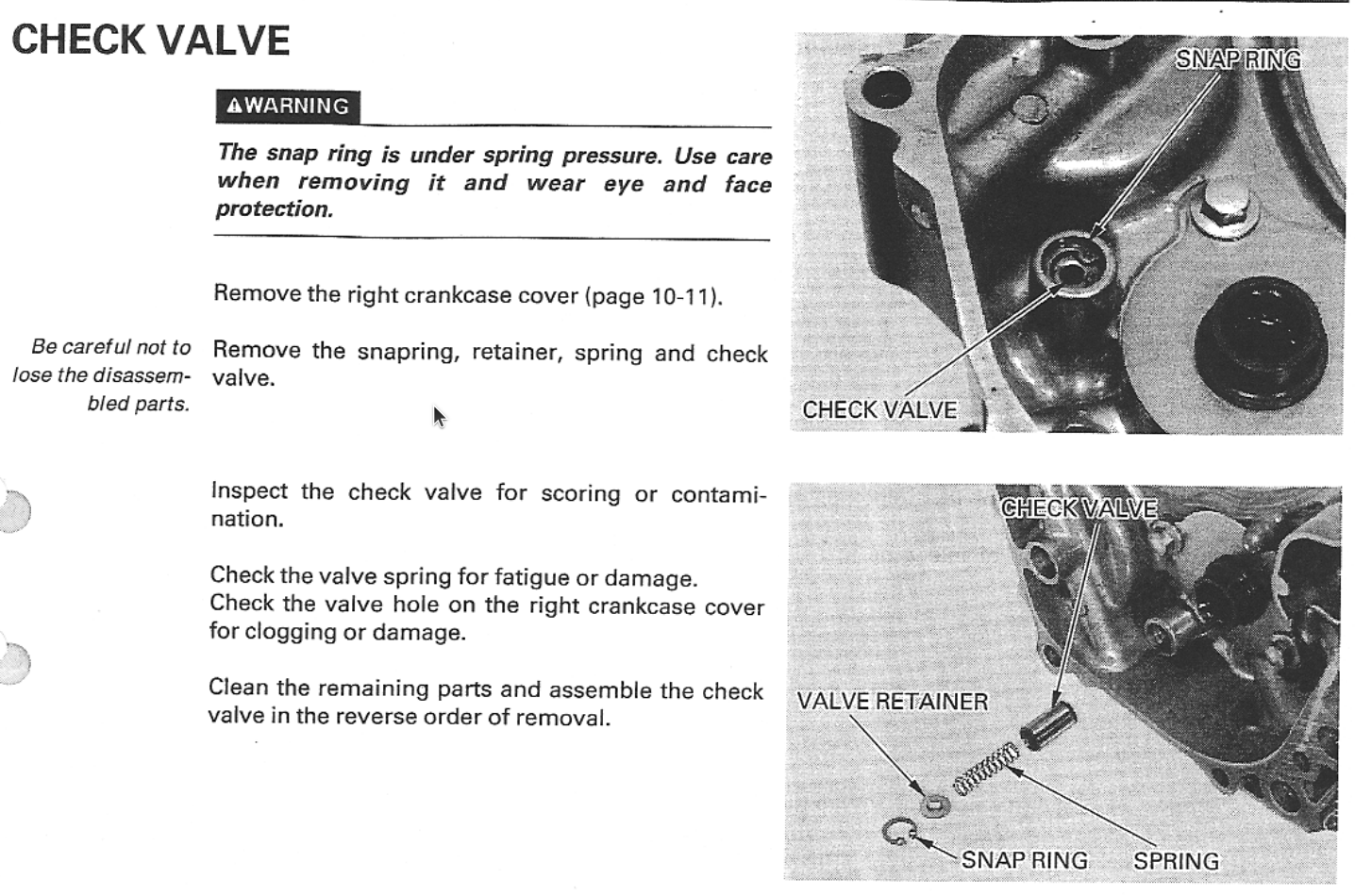

si vede bene anche la posizione della check valve, immediatamente a valle della girante della pompa olio che aspira dal telaio e lubrifica il motore. per inciso, è dove va posizionata la famigerata boccoletta in alluminio con o-ring che collega la pompa al carter frizione, dove c'è l'alloggiamento del filtro.
in questa posizione, questa valvola ha una duplice funzione: 1 - limitare la pressione nell'impianto ai regimi elevati, per evitare che qualche paraolio "scoppi" e 2 - impedire che a motore spento l'olio ritorni nella coppa. la valvola è molto semplice, un banalissimo pistoncino in acciaio con una molla calibrata di spinta.
nel 650 il dimensionamento ed il posizionamento dei componenti è diverso, in quanto tutto è integrato nel carter destro del motore. nulla cambia dal 600 nei concetti di base del funzionamento, così come il giro dell'olio nel circuito telaio - pompa - motore. anche qui, agevolo immagine della check valve del 650...

il vantaggio è di avere una elevata semplicità ed una grande razionalità costruttiva. lo svantaggio, l'unico grande svantaggio, è che basta una minima scheggia di metallo piccolissima per bloccare aperta la check valve.
e se la check valve resta aperta, succedono due cose: l'olio ritorna in coppa, in quanto non trova più la valvola chiusa. inoltre, se la valvola è bloccata tutta aperta, si verifica una discreta perdita di pressione ai bassi regimi, in quanto l'olio in parte fa "cortocircuito" e invece di andare al filtro, ritorna in coppa.
la causa del blocco della check valve, in genere, è sempre una: gli ingranaggi del cambio hanno perso la cementazione sulle facce dei denti, e stanno rilasciando piccolissime schegge di durissimo acciaio. queste schegge passano allegramente sia il filtro a reticella del carter, sia quello del telaio, in quanto sono molto piccole.
il pistoncino della check valve ha però un gioco ridottissimo nell'alloggiamento dove scorre nel corpo della pompa, e quindi basta una scheggia piccolissima per farlo bloccare.
paradossalmente, le parti del motore lubrificate in pressione restano salve, in quanto la pompa fa passare l'olio attraverso il filtro a cartuccia prima di mandarlo a testata, albero motore e alberini vari del cambio, bloccando invece anche la limatura più piccola.
