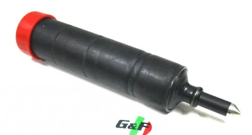

Mi chiedevo se conviene ingrassare gli uniballs prima di montarli,solo che non ho mai visto quel tipo di ingrassatori.  ???
#394
Ingrassa, ingrassa, che sei leggerino.  :D
Si usano gli ingrassatori a siringa, costano pochi euro e si trovano in ferramenta, lo riempi di grasso al litio, appoggi l'ugello sull'ingrassatore della bielletta e spingi più volte finchè non esce il grasso in eccesso.
Detto così può sembrare equivoco, ma funzionziona proprio in questo modo.
Questo è un esempio tra i tanti che si trovano in commercio.
#395
Certo che se mi dici che devo appoggiare "l'ugello" e spingerlo più volte finchè non esce il grasso devo dire che sembra abbastanza equivoco!  :D :D :D
Cmq grazie per la dritta,cercherò di procurarmelo al più presto.  :)
