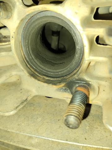

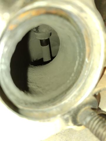

Sulla parete del condotto di scarico della valvola bloccata si vede una linea circolare ma non so cosa possa essere, ...provo a inserire una foto sotto.
mangusta
Valvola destra senza problemi
mangusta
Valvola sinistra che non chiude
pottrebbe esserti scesa una sede valvola, non rara su questi motori
mangusta
#13
Ciao lelef e grazie per la risposta.
Ho cercato sul forum e ho trovato un'altra discussione in merito (https://www.xr-italia.com/forumxr/index.php?topic=52651.0).
Quindi la soluzione nel caso sia scesa la sede valvola è quella di rettificare la testa o ricalcare il materiale attorno la sede con un punzone e gran mazzate?
Leggendo il manuale occorre smontare il coperchio delle valvole, l'albero a camme e la testa del cilindro, corretto?
E' un'operazione fattibile in fai da te con discreta esperienza (su altre moto e altri lavori)?
In alternativa quanto potrebbe costare far fare l'operazione a un meccanico? ...ammesso di trovarne uno che abbia esperienza con questo motore...
davidefe
Devi smontare la testa e portarla in una Rettifica, dove ti diranno cosa è necessario fare.
