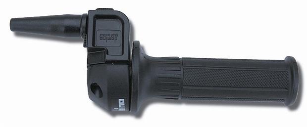

provato e riprovato devo confermare che mi trovo molto meglio con il comando mono filo trial "domino" che ho accoppiato a una guaina in teflon e cavo svedese preso in rete su questo sito :http://www.blukart.it/negozio/index.php
la "carrucola" l'ho posizionata in basso quindi il filo passa sotto il manubrio perciò è ben protetto da urti o imbrigliamenti vari, per quanto riguarda il comando gas è molto fluido fino a far scomparire scalini o impuntamenti.
il comando è questo in foto:
http://www.motoscootersuperstore.it/Uploads/Gallery/prodotti/marmitte/giannelli/72303.jpg
il prossimo lo prenderò di qualità ma per ora fà il suo lavoro.
... allora non parliamo dello stesso comando: quello che ho io è impresentabile...
