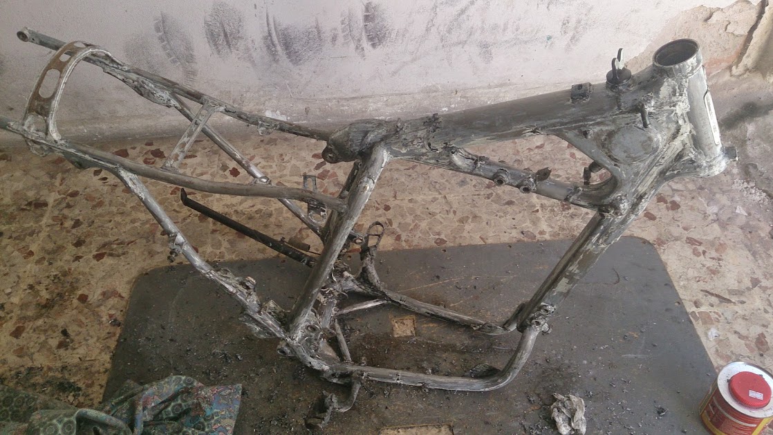

Salve a tutti ragazzi dopo tantissimo tempo mi sono finalmente deciso di restaurarla x farla diventare motard ho già smontato tutto e cerco consigli per la verniciatura del telaio e del monoblocco
Confido in voi per qualsiasi tipo di consiglio deve venir fuori una bellissima motard  ;D
Sabbia il telaio chiudendo tutti i buchi del serbatoio olio, su tutte le filettature metti dei vecchi perni e poi fai riverniciare a polvere. Per i carter provvedi con vernice bicomponente in carrozzeria

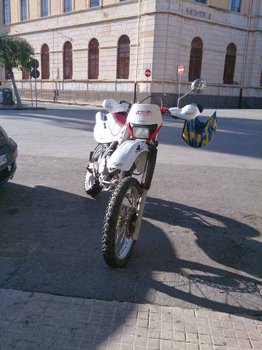

ecco un pò di foto
dopo la sabbiatura e la riverniciatura
e si comincia a rimontarla
cosa ne pensate?
adesso vi chiedo aiuto per la forcella anteriore devo verniciare i foderi e irrigidirla cambiando olio e aggiungendo delle boccole
olio posso usare un 20?
il 20 è il massimo che userei, boccole max 10mm
poi ti ritrovi dei pali..
