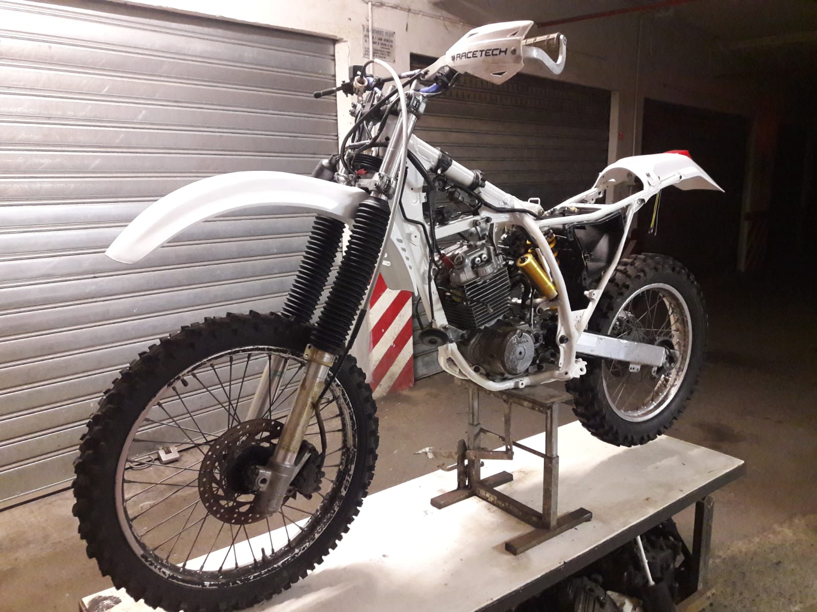

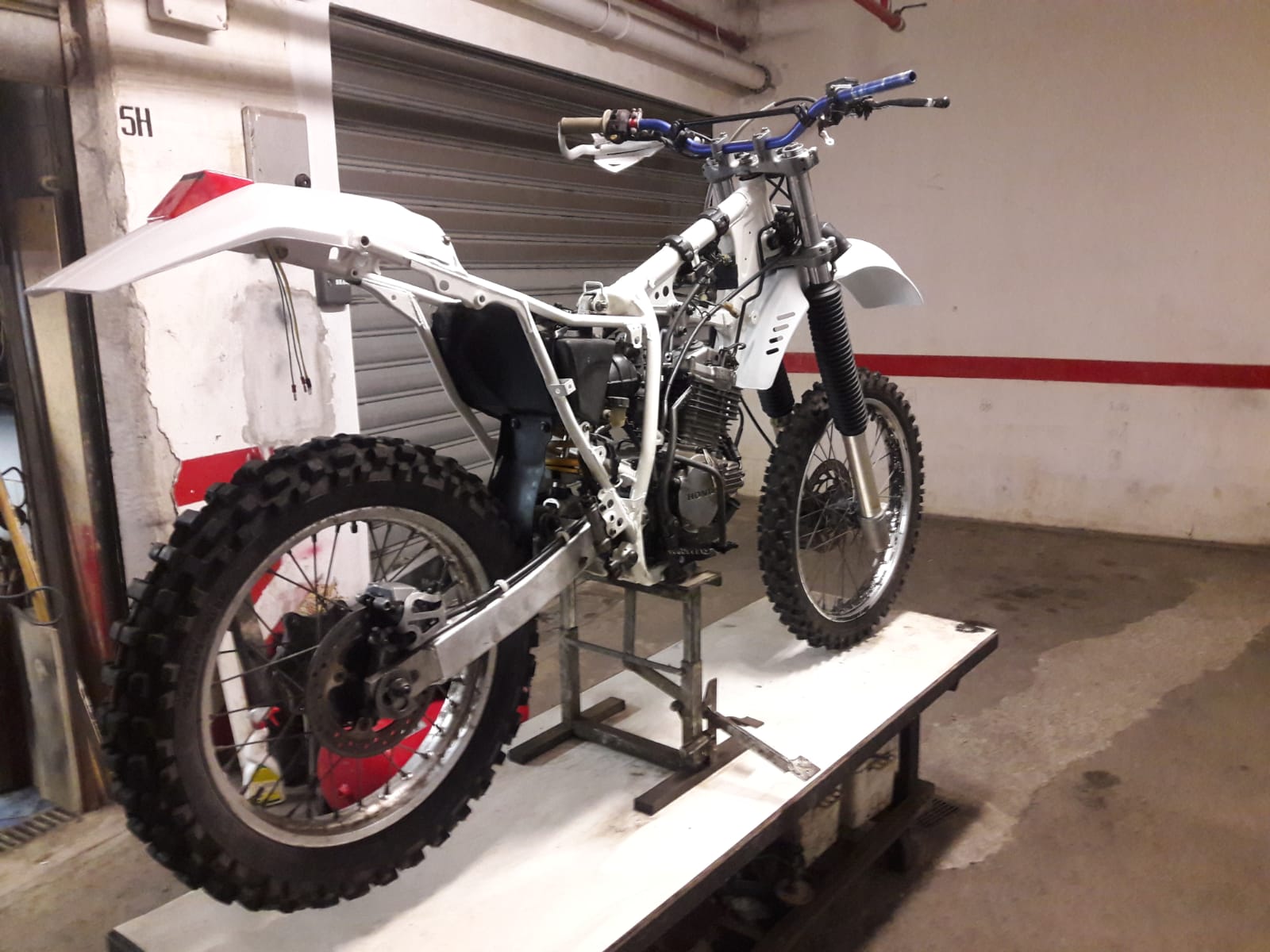

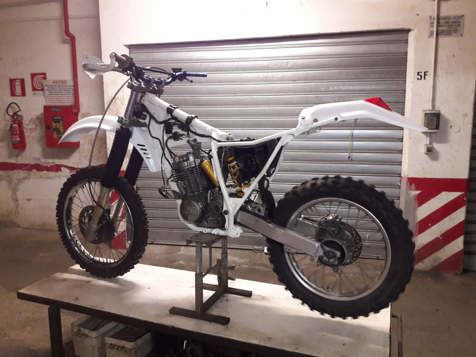

dopo solo due anni abbondanti eccomi con degli aggiornamenti..
l'idea iniziale era girarci una stagione così com'è..  e poi capiti i pregi ed i difetti fargli un restauro/preparazione per uso solo off..
parto con un tagliando e spuntano sorprese una dietro l'altra, quindi alla fine son dovuto andare giù pesante
i lavori fati al telaio sono descritti QUI
Comincia a prendere forma
I tratti salienti sono:
Motore 280
Mono ohlins
Forcella XR400
Mentre raggruppavo i vari pezzi sono spuntati alcune parti che hanno 'deciso' la colorazione finale della moto.
Si dice che il box nasconde ma non ruba, ma avolte regala anche sorprese  ::)
Ho trovato una candela RK nuova con le maglie blu.. una di quelle cose che non avrei MAI comprato (e non ho idea da dove sia spuntata!!)
Manubrio renthal e braccialetto frizione xfun entrambi blu
Copertina sella blu (presa in omaggio quando ho comprato il motore usato)
e un tappo benzina in ergal della bud che calza perfetto sul serbatoio xr
I cerchi li farò neri, ma sarà uno degli ultimi lavori.

Sta venendo veramente bene...poi il 250 debitamente pompato dev'essere uno spettacolo in enduro serio  :)
Citazionepero° mi ricordo il telaio conciatissimo a vederlo ora una meraviglia
a vederlo da lontano! da meno di un metro si vede che è stato rattoppato.
ma infondo a me non interessa, la moto la sto facendo per farci off non per esporla. mi interessa che sia robusta.
se poi troverò un telaio d'occasione a cambiarlo si fa presto.

una domanda... ma ce la metti a mano sul banchetto, la moto?... non mi sembra un banco sollevatore...
#39
metto una rampa.. (si intravede nella seconda foto, messa in verticale, marrone, si vede anche in alto uno dei due ganci con cui la attacco alla maniglia del banco che si vede nell'ultima foto)
alla fine non è un grosso problema, perché lo uso solo per lavori lunghi
tipicamente ci assemblo la moto sopra e poi la tiro giù con la rampa.
il 'banchetto' ha le ruote.. nelle foto è nel corridoio del box..
sotto ha lo spazio dome mettere i pezzi della moto in lavorazione (se fossi ordinato  ::) )
e davanti si può montare un 'arco' tipo quello dei carrelli per legare la ruota ant e tenere tutto fermo

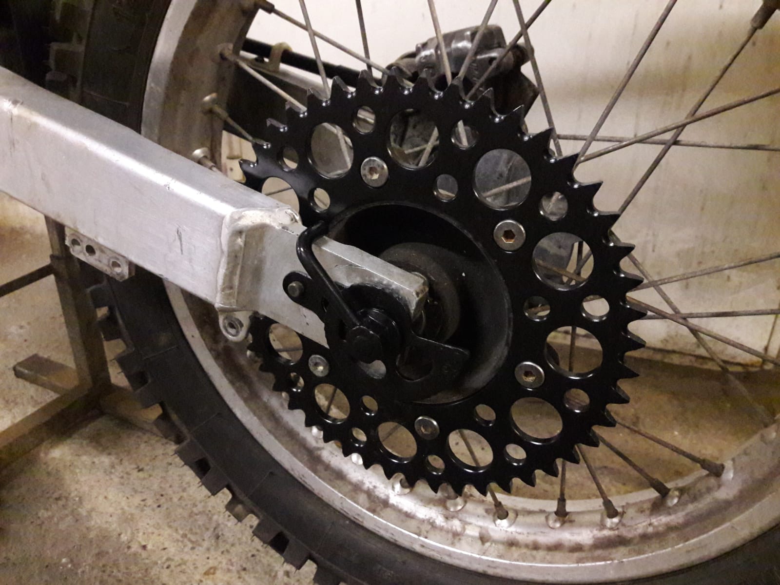

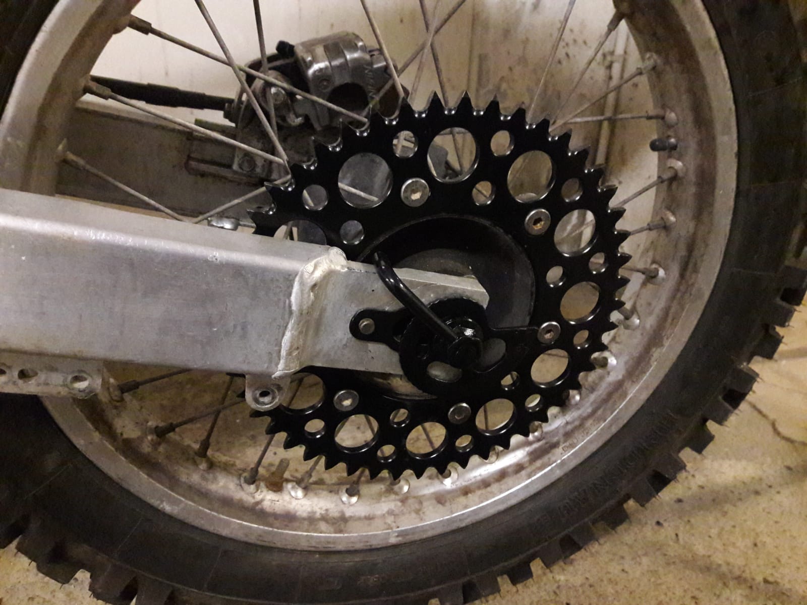

in questi gg ho sperimentato un po..  verniciatura a polvere  :-*
ho aperto un topic dedicato all'argomento..  http://www.xr-italia.com/forumxr/index.php?topic=52183.new#new
