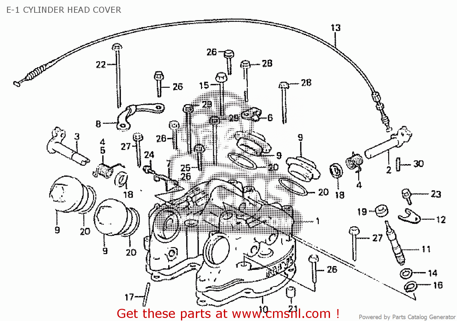

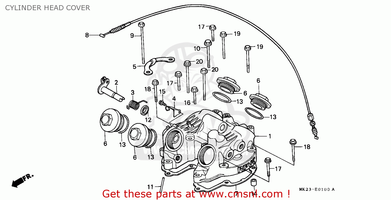

il sito bikebandit ha solo i modelli americani e non quelli europei. invece CMSNL ha sia le versioni americane che tutte quelle europee, inclusa ad esempio la versione "ED" (European Direct) che è quella che importava Dall'Ara per le nostre XR.
l'immagine che hai linkato infatti è senza contagiri, mentre quella delle XL è questa:
mentre quella delle XR di pari annate (coperchio con bilanceri disposti in modo simile, compatibile) è questa:
dove si vede appunto che mancano sia l'alberino di azionamento del decompressore della quinta valvola, sia la presa di movimento del contagiri.
