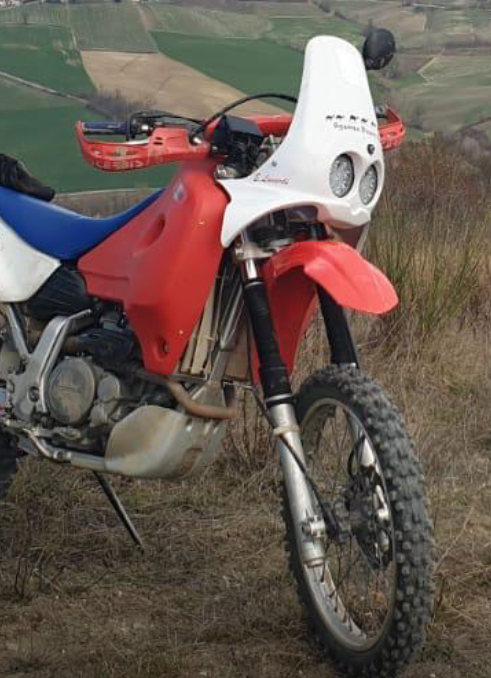

Ciao volevo dare un aspetto più rally al brp quando è convertito in enduro, possibilmente senza spendere un capitale e senza forare nulla.
A tal proposito ho visto su internet questa foto e mi piace davvero tanto questa soluzione.
Per me sarebbe perfetta ma non so di che cupolino si tratta e nemmeno capisco come sia fissato....
Qualcuno ha idea ?

Come fai a non forare nulla e pretendere di avere quel cupolone stabile ?
Mi sembra che Boano facesse qualcosa del genere.

....se potessi averlo in mano qualche idea in più mi verrebbe
non è dei soliti noti, a meno che non sia stato adattato

Non mi sembra sia di Boano, la parte centrale è diversa sia sotto che sopra i fari. C'è comunque un supporto probabilmente avvitato al cannotto perché sopra i fari c'è il bullone di fissaggio del cupolino al supporto

ma se non prendi la Boano, che se non erro si fissa al serbatoio 24 litri,  impossibile sostenerla senza telaietto imbullonato o saldato al cannotto di sterzo

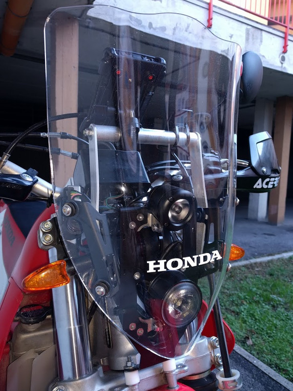

MST e Twalcom fanno soluzioni in plexiglass trasparente ma devi sempre forare

Io avevo adattato Twalcom, ma con il telaietto compreso.
non forando nulla ho solo fatto 2 staffette in alluminio, per fissare il telaio...ma non è economico

MST ha una soluzione senza forare o saldare, sono delle piastre che si inseriscono al posto dei cuscinetti di sterzo (integrano le ghiere) permettendoti di attaccarci telaietto e cupolino.
non credo però che la facciano per il 650, e comunque non sarà economica.

credo di aver guardato tutti i produttori ma un cupolino così non si trova.
Belle anche tutte le altre proposte a parte il cupolino plexi di Twalcom che personalmente non mi piace esteticamente anche se permette sicuramente di vedere meglio da seduti.

così però il cupolino gira con il manubrio.. MST con il suo sistema ha il cupolino integrato al telaio e non gira.
se devi guardare tanta strumentazione e navigare ok al cupolino-carena fisso ,ovvio nello stretto non avere la luce dove giri / punti la ruota scoccia
se serve protezione per i trasferimenti e delle luci in piu' va bene che giri col manubrio ,oltretutto in caso di caduta tende meno a rovinarsi.
col cupolino alto, comunque sia messo, a fare enduro non e' cosi' difficile sbatterci contro e ti assicuro che fa male!

sto cercando di capire chi la fa, perché a me interessa farla così, vorrei montare un serbatoio IMS che ha gli stessi attacchi. nei prossimi giorni mando una richiesta a Dottori, e vedo quale dei due reni devo ipotecare.  ;D

Potresti guardare anche la carena rally per XR650R sul sito di Perfect Fairings, monta con il serbatoio Acerbis e non costa una follia (€345), ovviamente poi bisogna aggiungere i fari e l'hardware per il montaggio che non sono inclusi.

già fatto ma monta solo su acerbi 24...errata corrige, fa anche per serba Originale, ma non si capisce bene cosa è compreso e cosa no, le luci sicuramente no, verniciatura no, supporti? poi l'dea di andare a contestare qualcosa a San Pietroburgo non mi entusiasta.adesso ho mandato anche richiesta a MTS di Reggio Emilia e vediamo...
"Ciao Marco,
non ho a catalogo niente per il serbatoio standard, la prototipazione e la produzione del primo pezzo sono abbastanza costose. Bisogna capire cosa ti interessa fare.
Non è mia intenzione fare un altro kit per l'XR però se a te interessa ne possiamo parlare.
Se vuoi un costo indicativo di progettazione: telaietto portafari, fari, supporto strumenti, impianto elettrico, carena con attacco al serbatoio standard, primo montaggio più le varie correzioni che andranno fatte saremo intorno ai 2.700 €
Per maggiori informazioni chiamami telefonicamente che ne parliamo a voce 0171/619061 interno 5 (officina) e chiedi di me
Grazie
Ivan Boano"
questo è quello che mi ha scritto Boano, sto cercando di contattare l'utente ZIGLER608 perché in un post ha scritto che ha lo stampo e magari le cose assumono un altro aspetto economico, perché spendere quasi tre KIloeuro non mi quaglia.
