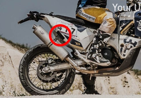

Sto realizzando un ibrido tra 701 e 690, lo scopo sarebbe quello di avere uno scarico in stile rally con passaggio basso e un bel serbatoio da 18l come il 450 rally di qualche anno fa, per ragioni puramente estetiche.
Al momento sto usando un serbatoio 690 che ha le stesse forme(tranne il vano silenziatore) del 18Litri rally, poi quando avrò sistemato tutto farò la spesona.
Ho analizzato bene la modifica e il punto cardine è l'adattare la sella che sarebbe una via di mezzo tra la sella del 701(parte anteriore) e 690(parte posteriore).
Per questo mi sono procurato 2 selle usate e in questi giorni sto valutando(prima di modifiche radicali su di esse) come adattarle.
Grossolanamente ho pensato di "giuntare" con resina epossidica e/o viti/rivetti le due metà visto che come larghezza sono molto simili anche perchè fondamentalmente 701 e 690 sono identiche cambia solo la forma dei serbatoio.
Mi rivolgo a chi ha esperienze in merito, accantonando l'idea della vetroresina cosa abbastanza impegnativa visto la sagoma che hanno i fondi di serie per uno alle prime armi come me vi chiedo consigli su come unire i due fondi che tra le altre cose sono di due materiali plastici differenti, uno più plasticoso e morbido 701 e uno molto più rigido 690.
Io ho pensato come si può intuire dalle foto di usare il fondo del 690 per i 2/3 della lunghezza adattando la forma della parte anteriore in modo da potervi SOVRAPPORRE il pezzo anteriore della sella 701, usando poi resina epossidica(o altro ditemi voi) o una placca di lamiera/alluminio con qualche piccola vite o rivetto visto che in basso verso l'airbox resta un po di spazio per contenere la testa delle viti/rivetti.
Allego foto, grazie a chi risponde
