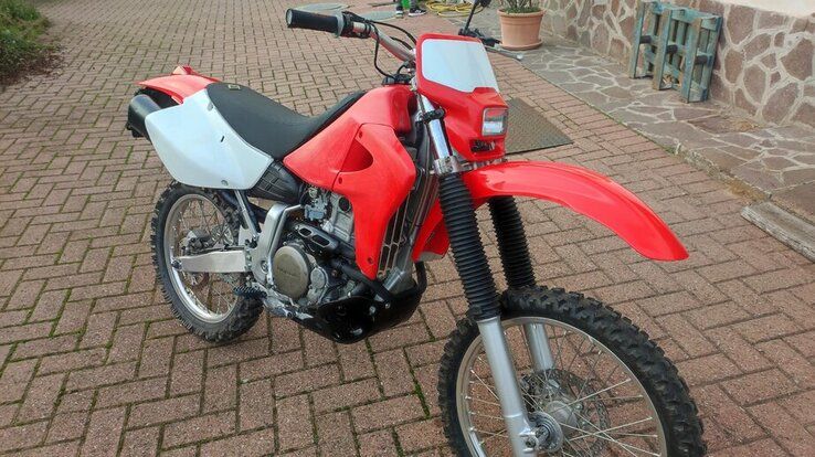

Ciao ragazzi sto facendo una revisione della forcella e sto trovando difficoltá a trovare i parapolvere. Originali costano una fucilata, mi sono affidato a prox con un kit pensato per il 650 e il paraolio va benone il parapolvere invece ha la battuta cioé il profilo esterno non é lineare bensí ha un dente che lo blocca sul profilo esterno.
Il parapolvere originale si infila interamente nella sede e viene bloccato da un anello elastico. Ho controllato altri produttori ma sembra lo facciano come prox. qualcuno ha esperienza in merito?

Il problema l'avevo riscontrato anch'io...uguale a te. Non ricordo che ho fatto . Se ho rimontato il parapolvere vecchio o cosa..... Ci guardo e ti dico

Me lo ha ricordato derapone che tu monti la forcella del 650.. io la trovo molto meglio della classica showa da 47. Ho riscontrato che la mia è originale in tutto mai tarata in termini di lamelle.

Oggi mi sono ricordato di guardarci.
Sotto ai soffietti PROGRIP ho visto che ho rimontato i suoi parapolvere vecchi/originali..
Le forcelle mi sembra funzionino bene.
Direi che montare due parapolvere "in serie" sia inutile.....

Grazie luca! Ho revisionato la forcella.. non ho avuto fortunatamente sorprese, solo il tappo della base valve che bisogna toglierlo e rimetterlo con la pistola pneumatica.. questo mi sfuggiva.. cmq anche io ho rimontato il parapolvere vecchio e il paraolio del kit della prox codice 40.S46589 che è piú basso di circa mezzo millimetro. Confermo che oltre a essere inutile il parapolvere con la battuta non si puó montare, non c'é abbastanza profonditá tra la gola della molletta e il bordo del fodero. Cmq il parapolvere che ho trovato nella forcella é della NOK e ha codice BR3887E.

Con il codice NOK BR3887E ho trovato questi:
Prachovka/Stěrák přední vidlice ARS/SFK/NOK - pro vidlici Kayaba o průměru 46mm | MTZ Mototechnika motodíly https://share.google/FMc1FnVR7eyVt9ckp
Provo a prenderli... vediamo se mi arrivano.

magari! ho notato che athena commercializza kit con componenti NOK... meriterebbe un approfondimento.. prima di dedicare altro tempo a questo argomento vorrei macinare qualche migliaio di km..  :D  :D  :D
Arrivati oggi
IMG-20260113-191951" border="0
Direi tutto ok. Circa 10€ cadauno....
