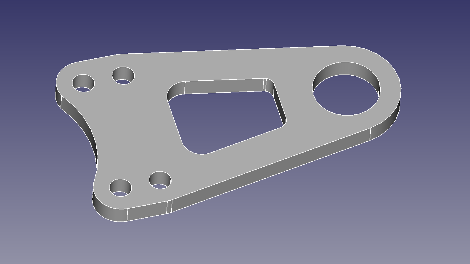

Però invece che fare le staffe in alluminio ho provato a stamparle in PETG (sarebbe meglio l' ABS ma per ora ho ancora dei problemi)
il file STL lo trovate su Thingivers: https://www.thingiverse.com/thing:4895952

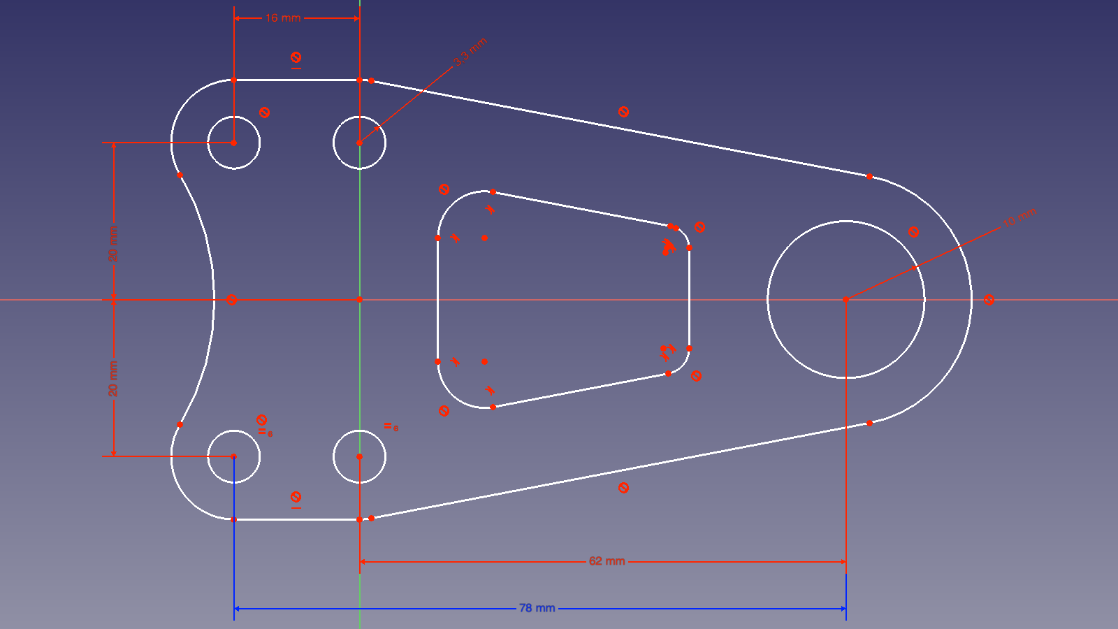

e visto che le ho ridisegnate vi lascio il disegno quotato per chi volesse farsele in alluminio

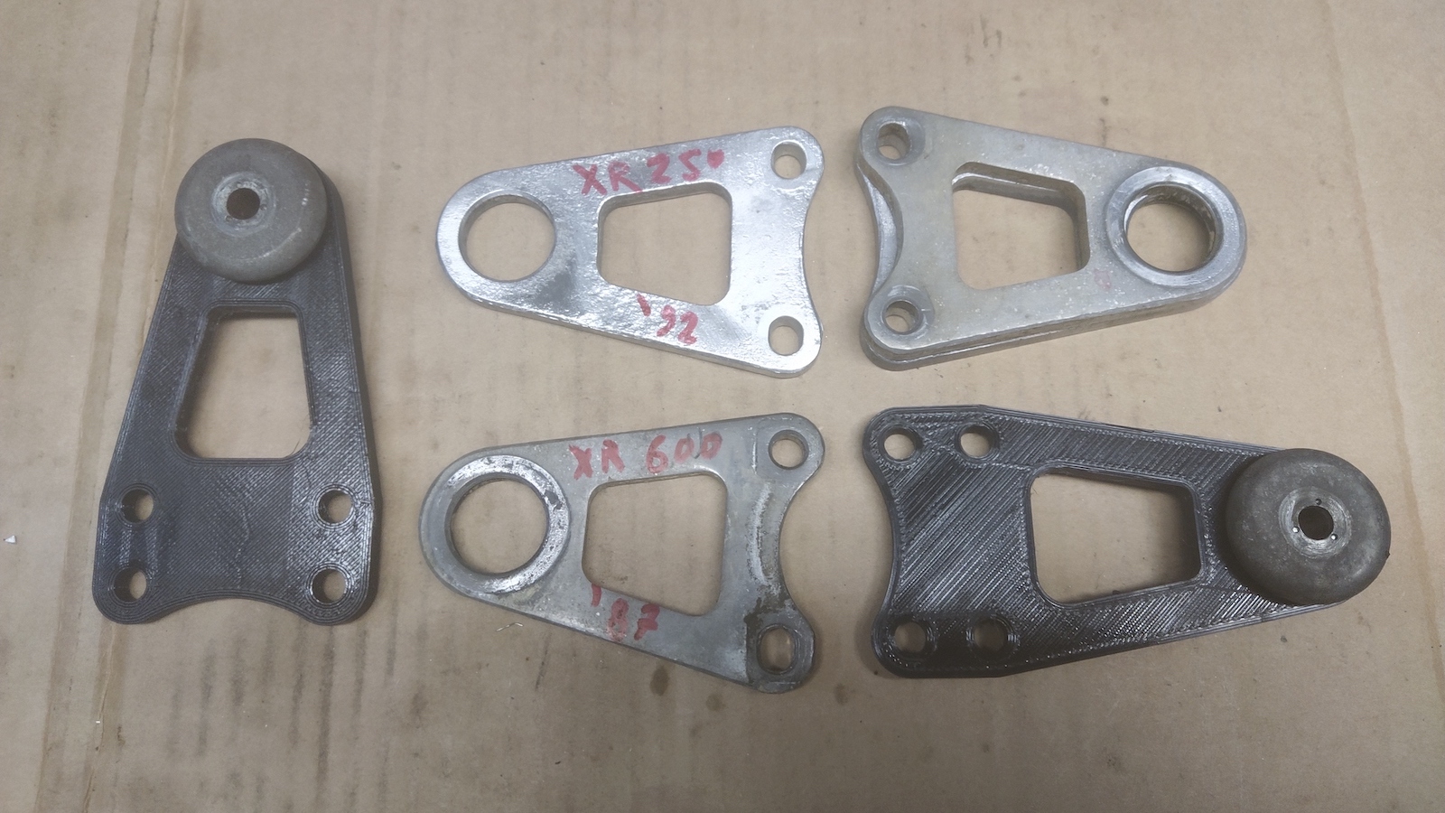

Tralatro mentre facevo un po di test/misure/pensieri ho confrontato le staffe del 250 del '92 con quelle del 600 del '87 e quese ultime sono più corte di 2 mm, sarebbe interessante misurare quelle del 600 'post 91'
Nella foto qui sotto potere vedere:
In nero le nuove staffe
Al centro in alto la staffa XR 250 del '92
Al centro in basso la staffa XR 600 del '87 (notare la curva sul lato destro più pronunciata)
In alto a destra il confronto tra le due staffe, si vede poco, ma il foro per il silent-block è spostato a sinistra di 2 mm su quella del 600)

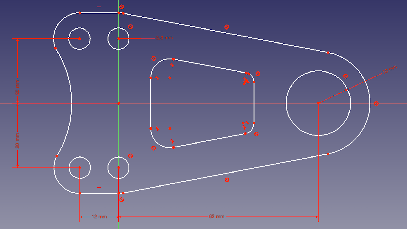

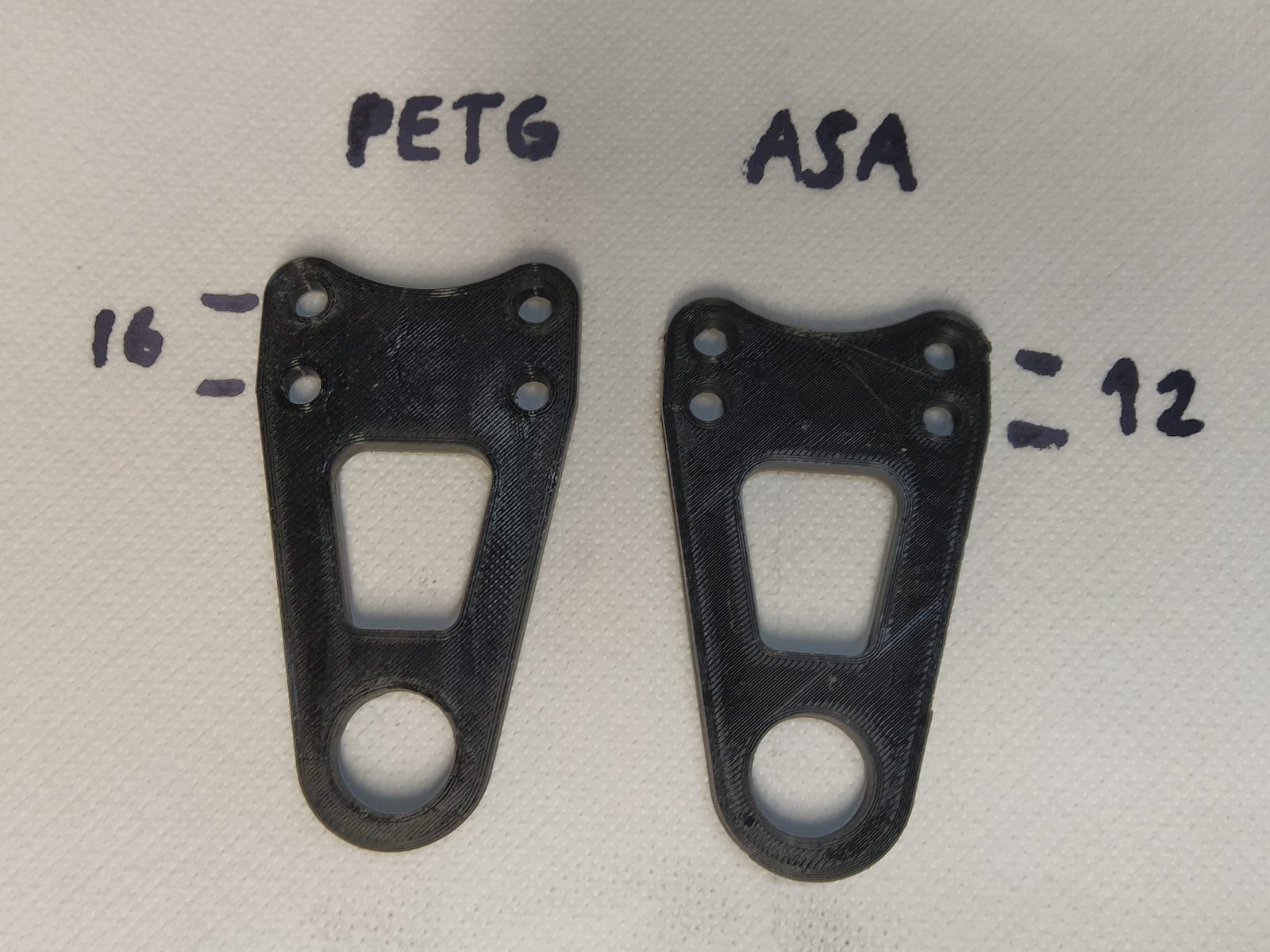

Piccola modifica, 16mm sono un po troppi, son sceso a +12mm
e già che c'ero ho cambiato materiale e son passato all' ASA, molto più indicato all'uso esterno e ai raggi UV (dicono essere 10 volte più duraturo dell' ABS)
bob lo conoscevo l'ASA ! a che temperatura lo stampi?
