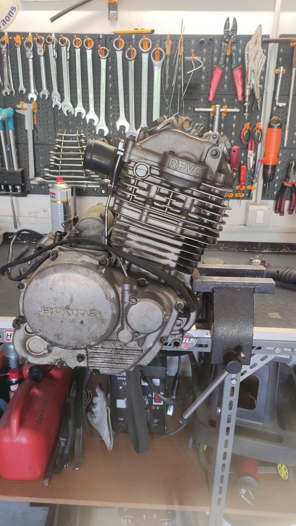

dicevamo... motore aperto. ho trovato a prezzo un motore Dominator, che non ne avevo più, e l'ho preso al volo. come sta, sta: io, i motori li pago sempre come se fossero fusi, a meno di non sentirli accesi e provarli su strada. tanto... poi si rivelano comunque fusi, quindi...  :D  :D  :D

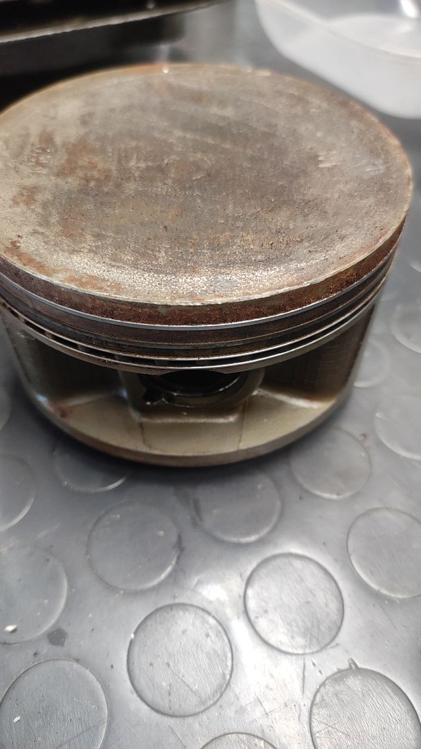

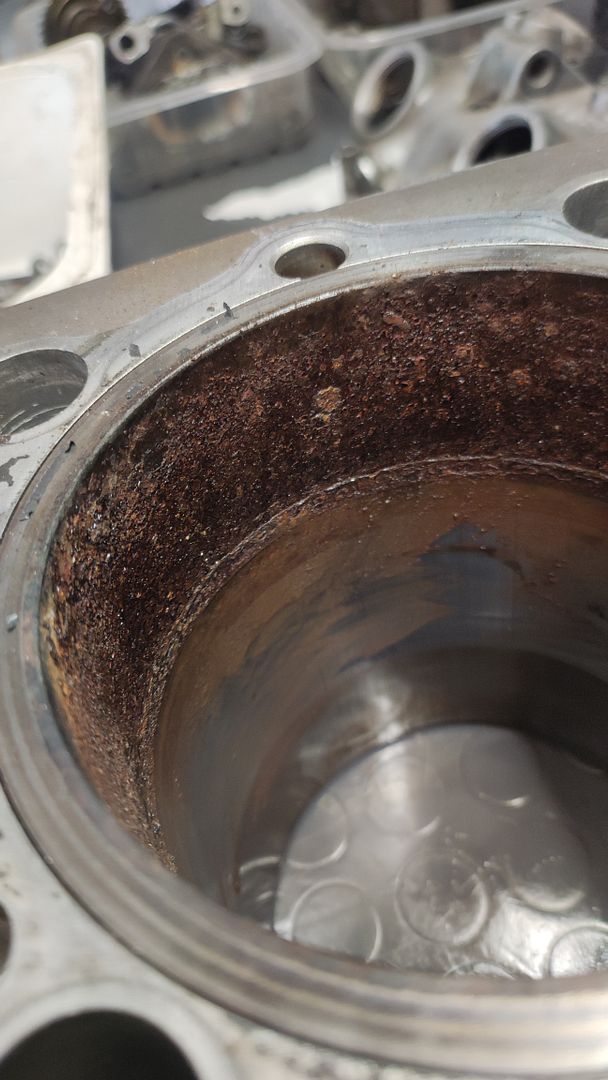

questo il bambino... e infatti ho fatto bene a pagarlo a peso. è stato lasciato all'aperto, e il cilindro si è riempito di acqua. l'ho smontato a mazzaroccate...  :hmmm:
anche il pistone, ovviamente, ha le fasce incollate e arrugginite. lo cambio sempre d'ufficio, comunque, quindi poco male

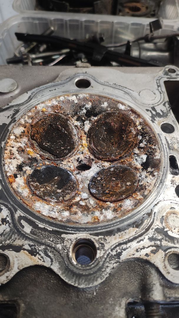

nella testata invece ho trovato delle nuove forme di vita... chissà se ci posso fare due soldi extra, vendendole a chi le studierebbe con ardore e passione... :P

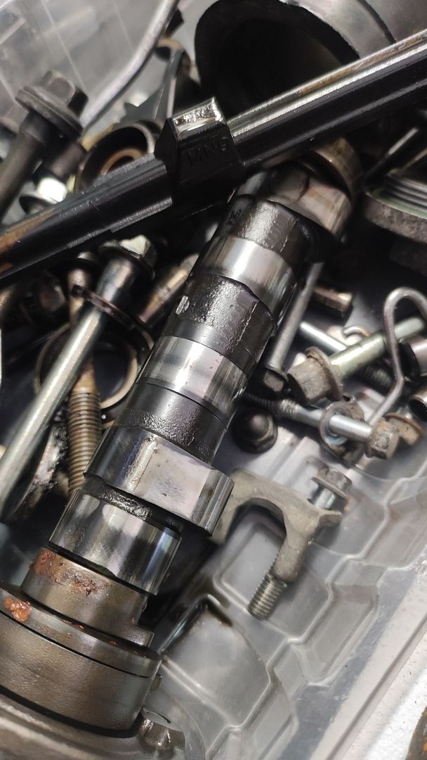

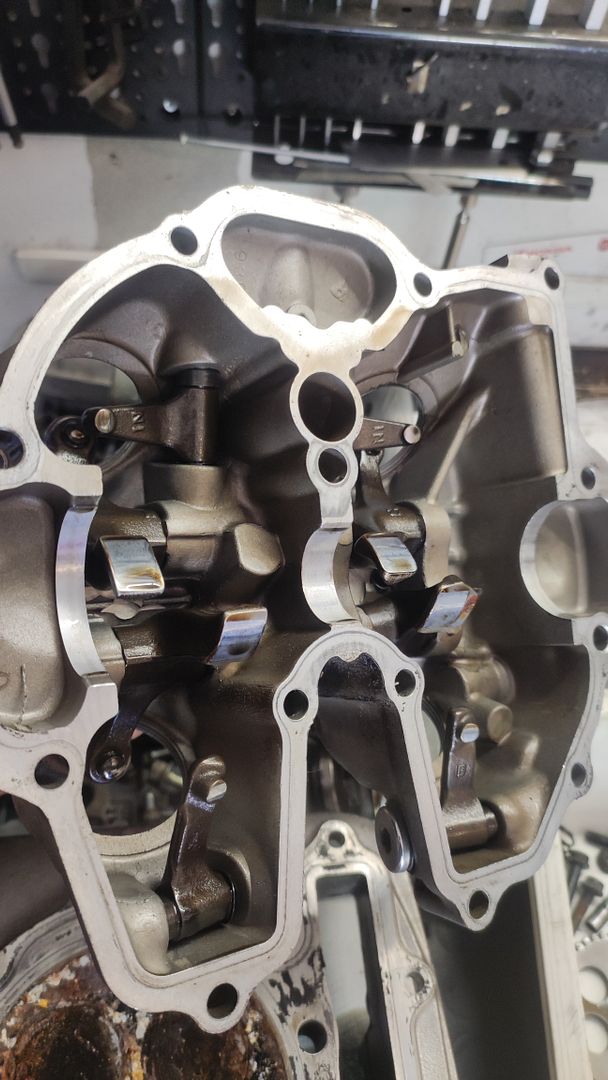

albero a camme, bilanceri e tutta la distribuzione in generale stanno un fiore: perfetti, anzi, troppo. secondo me li hanno sostituiti da poco, sono troppo nuovi.

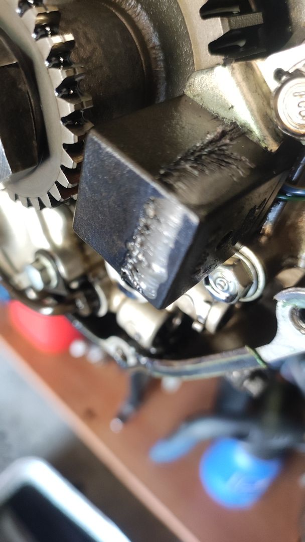

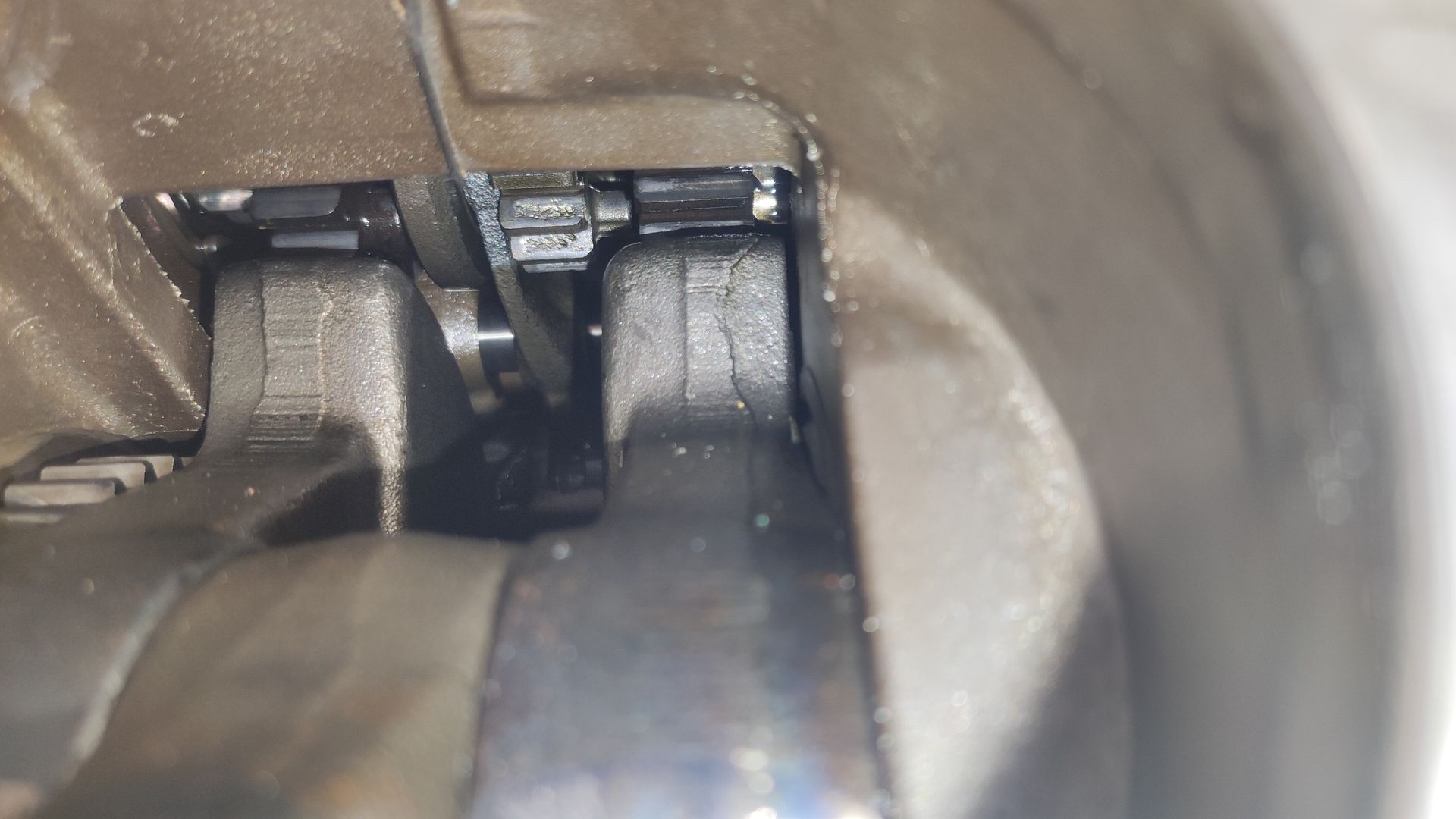

e invece ecco qui la nota dolente: il pick-up è coperto di limatura di acciaio. questo è un chiaro indice di cambio rovinato, con qualche ingranaggio che sta "perdendo i pezzi"
... eccaallà... dal foro del pistone si vede chiaramente l'ingranaggio della terza sul primario coi denti "bucati", un problema tipico di questi motori dopo un certo chilometraggio. speriamo sia solo lui che rompe le scatole...

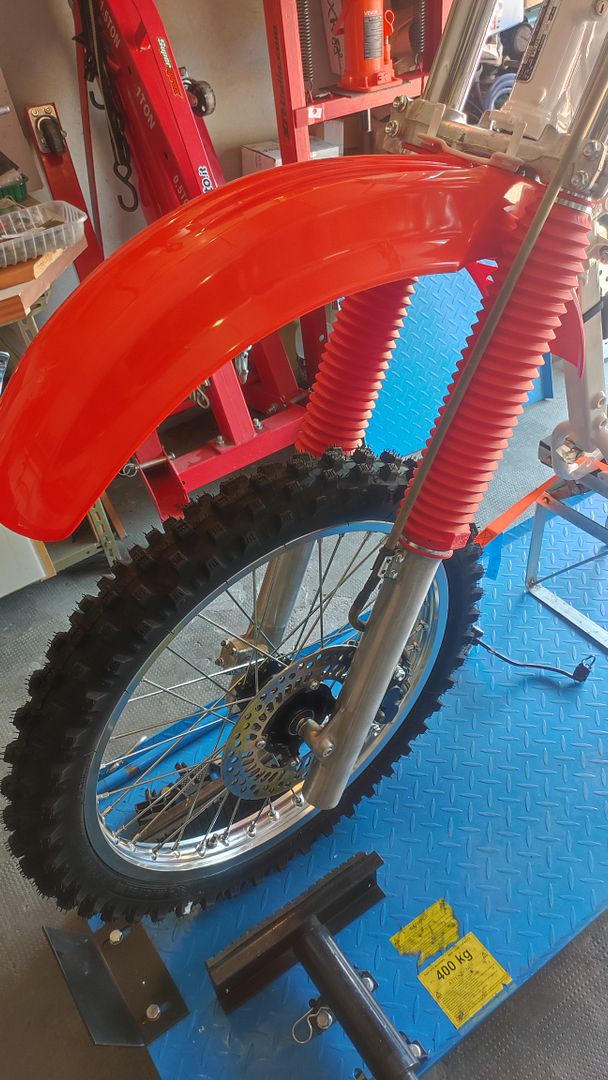

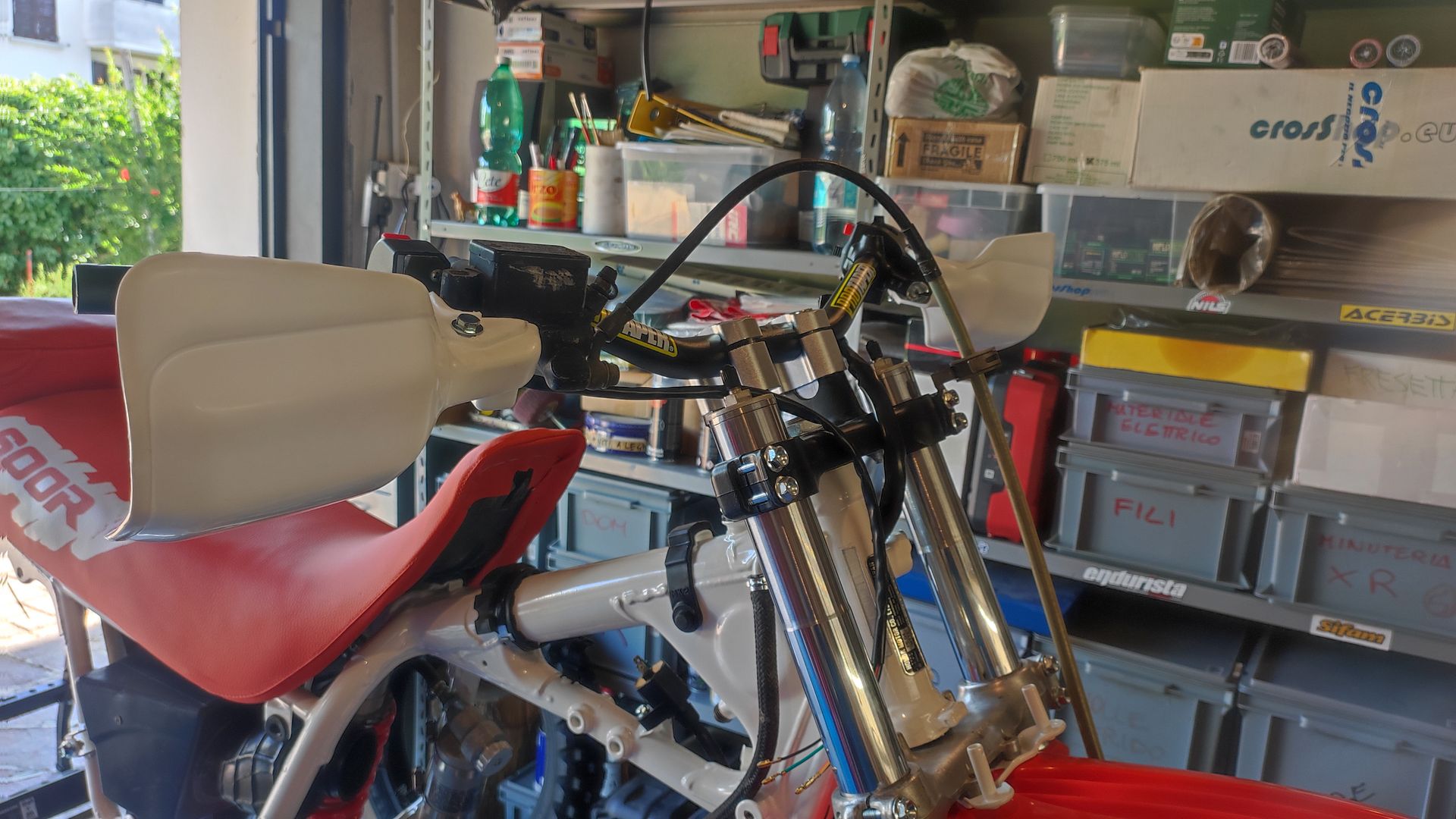

nel frattempo cono arrivati anche i copertoni e le camere d'aria nuove, quindi monto tutto subito. ormai mi sono standardizzato: Michelin Tracker 80/100-21 anteriore e 110/100-18 al posteriore, misure a libretto per evitare rogne e passare la revisione senza dover piangere in aramaico antico

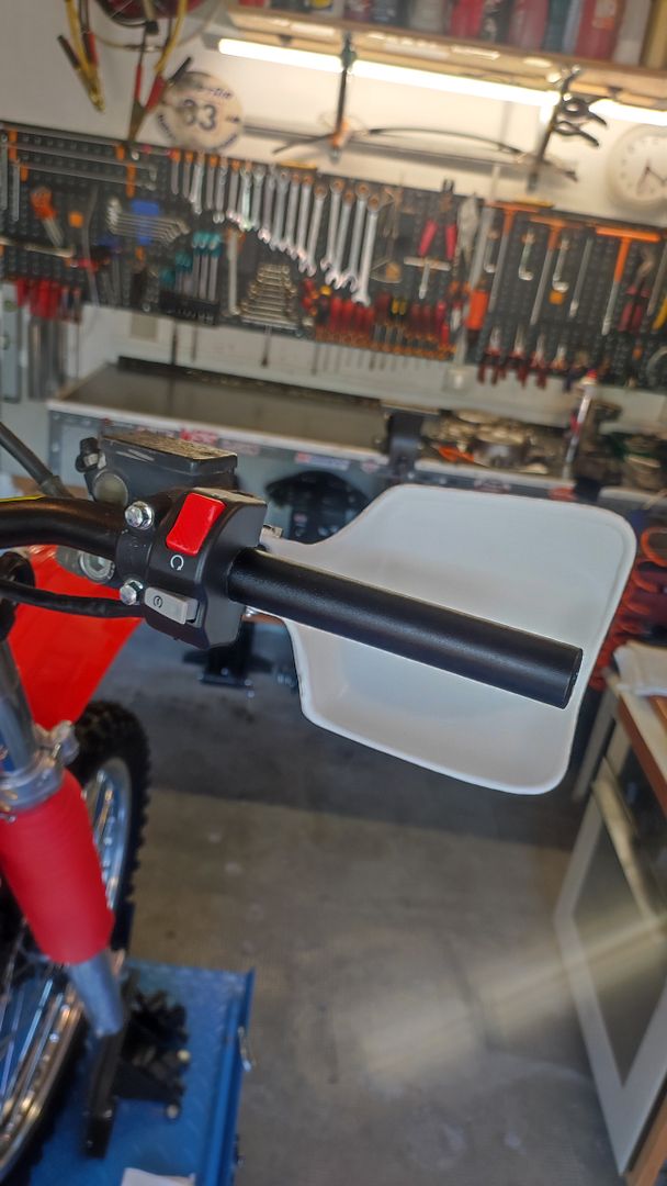

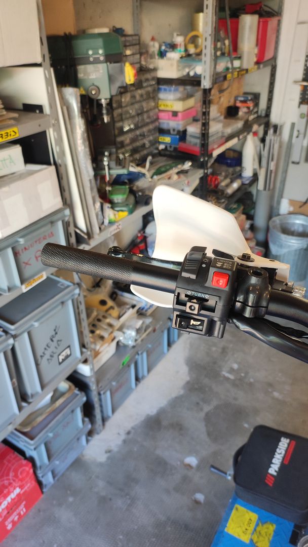

ponte di comando con tutto nuovo. visto che il motore è Dominator, utilizzo il materiale adatto con bottoncino magico ed engine stop, e dall'altra parte il comodo portaleva frizione Dominator (con lo starter, che forse non userò... vedremo)

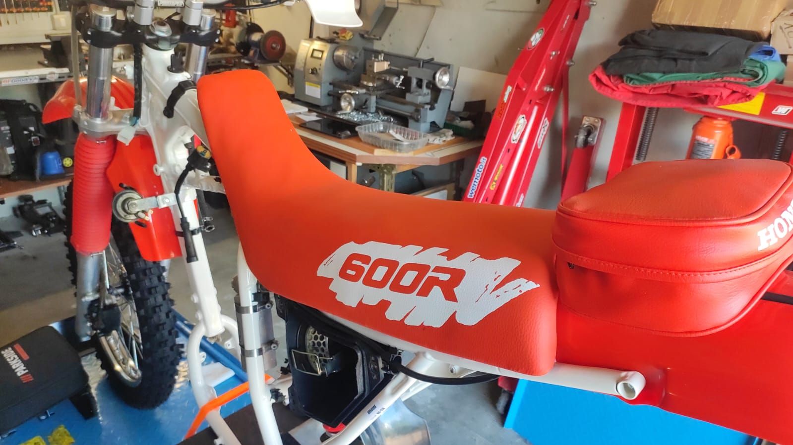

... nà bellezza, quagliò...  :) e si vede in secondo piano anche la sella ribassata, per l'amico "diversamente alto" che guiderà questa bellezza.
qui si vede meglio

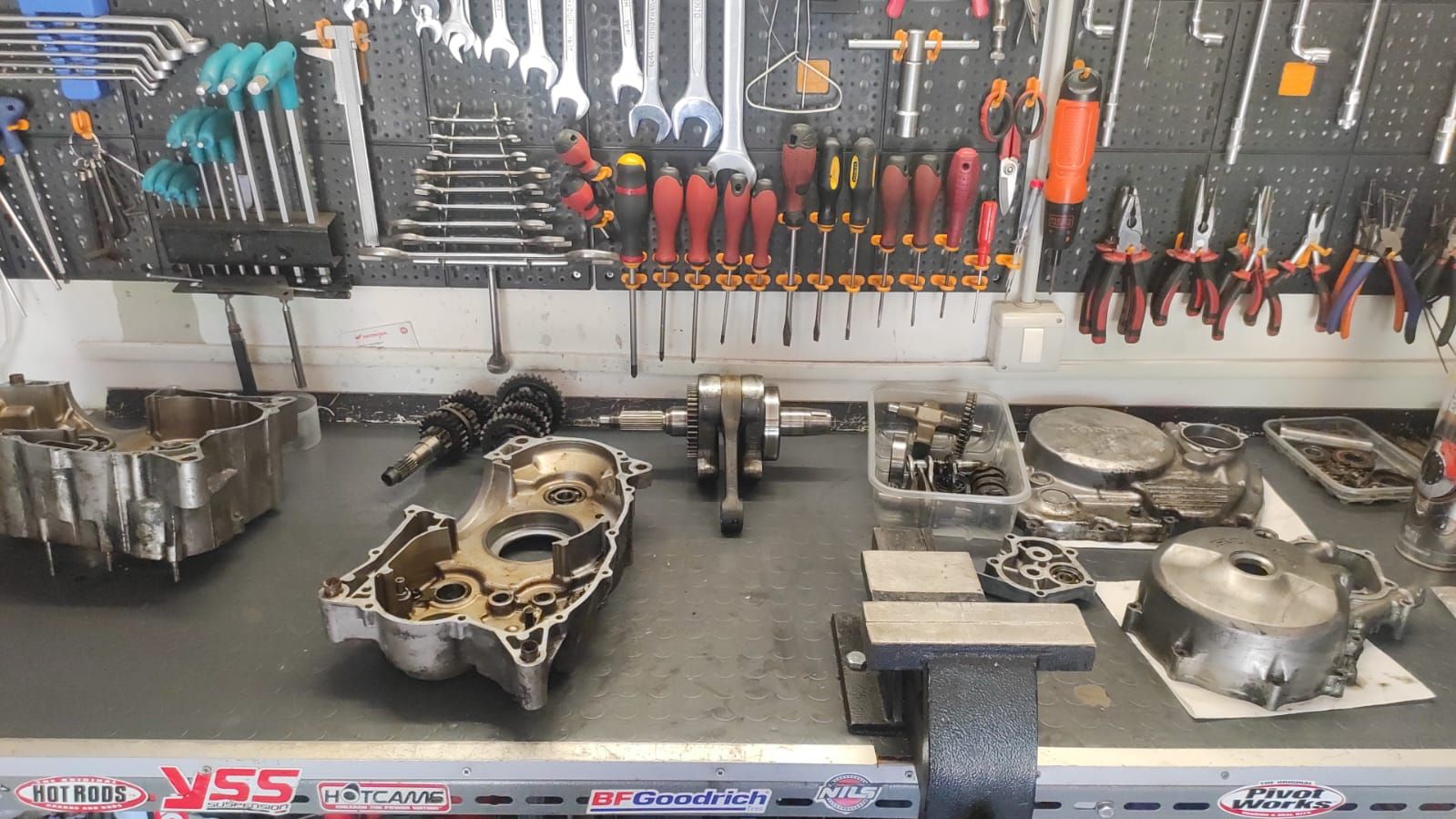

Oggi ho fatto gli ultimi acquisti. Poi ho preparato i carter, carteggiati e verniciati, devono essere color bronzo...
