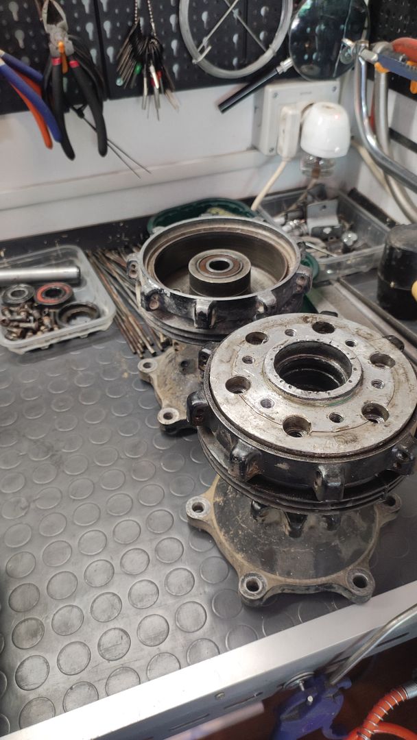

immediatamente dopo l'uscita sul mercato dei 600 con la ruota 18" nel 1988, che avevano l'unico "punto debole" nel piccolissimo tamburo posteriore (che nella guida spinta mostrava molti limiti), la Motorquality pensò bene di realizzare un kit specifico, per poter montare un freno a disco Brembo sulla ruota posteriore  a tamburo, senza effettuare alcuna modifica ma, anzi, con la possibilità di "tornare indietro" e rimettere la moto originale. ecco i due mozzi comparati:
in primo piano quello con la flangia portadisco montata, in secondo piano un mozzo originale 88-90 a tamburo.
altra vista del mozzo con il kit montato. si apprezza il minimo ingombro assiale del piatto portadisco, che praticamente sporge pochissimo

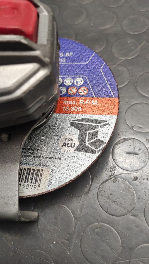

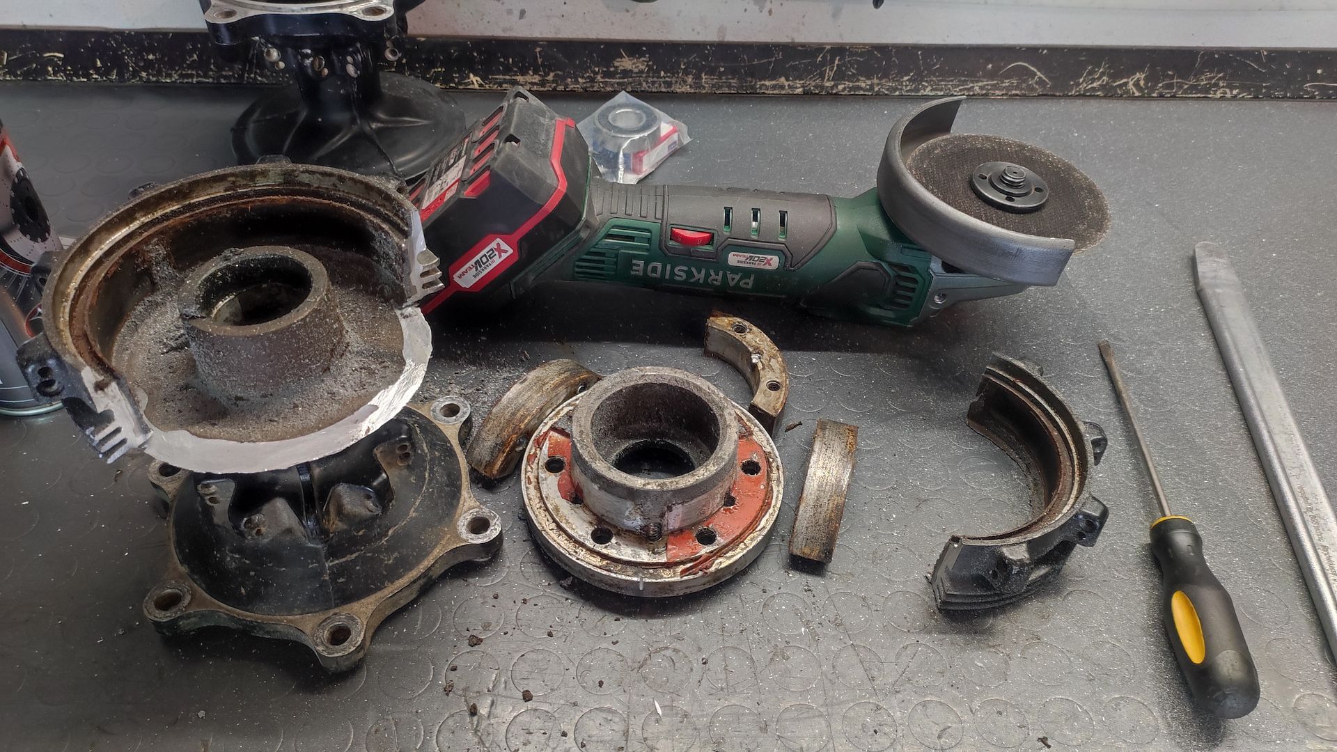

considerato però che il kit è lì dal 1989 (sarebbero 37 anni, mese più mese meno...) era veramente "affezionato". impossibile smontarlo. ho versato litri di WD40, scaldato come le fiamme dell'inferno, menato come solo Thor sa fare col suo martello... ma niente. non si è mosso di un bah. alla fine, considerato anche che le sedi dei cuscinetti ruota erano sboccolate (i cuscinetti ci ballavano dentro, che è stato poi il motivo principale della intenzione di smontarlo...) ho preferito le maniere forti: e via di flex, l'utensile che risolve sempre tutto.

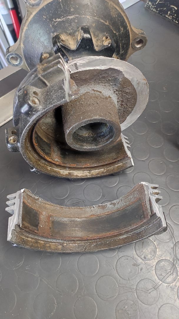

munito di disco da taglio per alluminio, ho segato il mozzo, aprendolo come 'na cozza... quando il gioco diventa duro, i duri imparano a giocare.

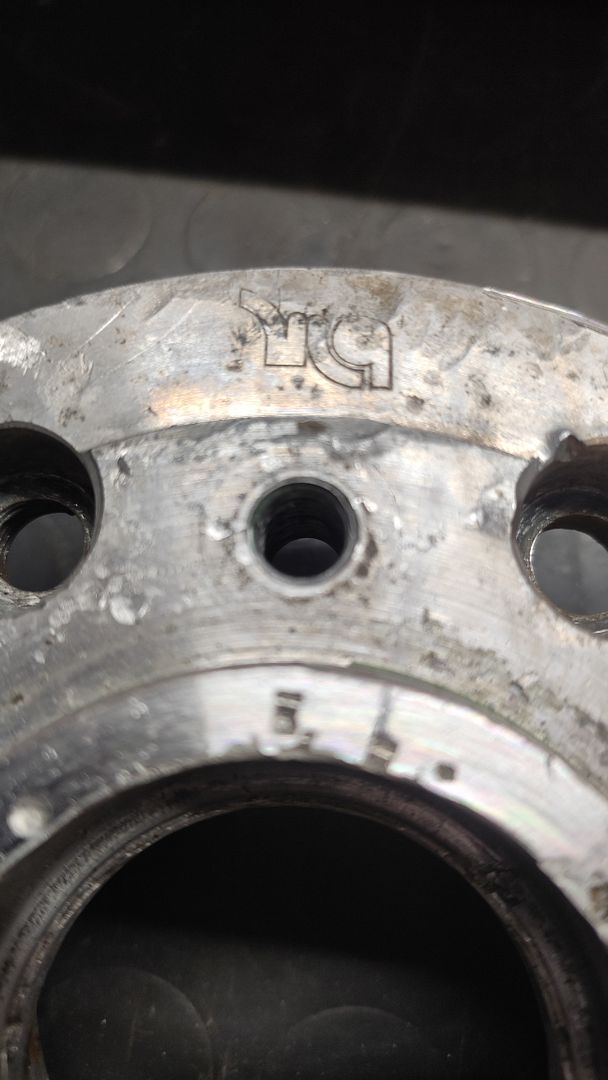

qui si vede bene il marchio Motorquality. vi invito a considerare che le martellate sul piatto portadisco non le ho inferte io, c'erano già...

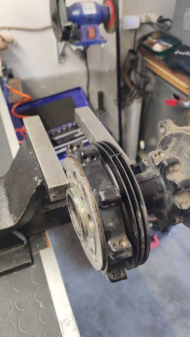

viti lunghe nei 3 settori di bloccaggio e mazzate su quelle e si smonta non esiste altro sistema... poi vabbe`affezionato dagli anni ci sta anche.
ora dal taglio sappiamo dopo decenni come eran inglobate le piste frenanti nel mozzo.
Fatto, Lelef... ma si sono strappati i filetti dei cunei a forza di mazzate...
Ho dovuto mettere tutti helicoil. I tre cunei sono in fusione di alluminio, bassa resistenza meccanica. Considera che, quando ho fatto il primo taglio, il mozzo ha fatto uno STOK!! fortissimo e si è "allargato" di qualche millimetro, dilatandosi per la pressione dei cunei
No, non credo sarebbero venuti via normalmente, forse smontandoli una volta l'anno e lubrificando tutto... ma questa ruota dubito sia mai stata smontata...
