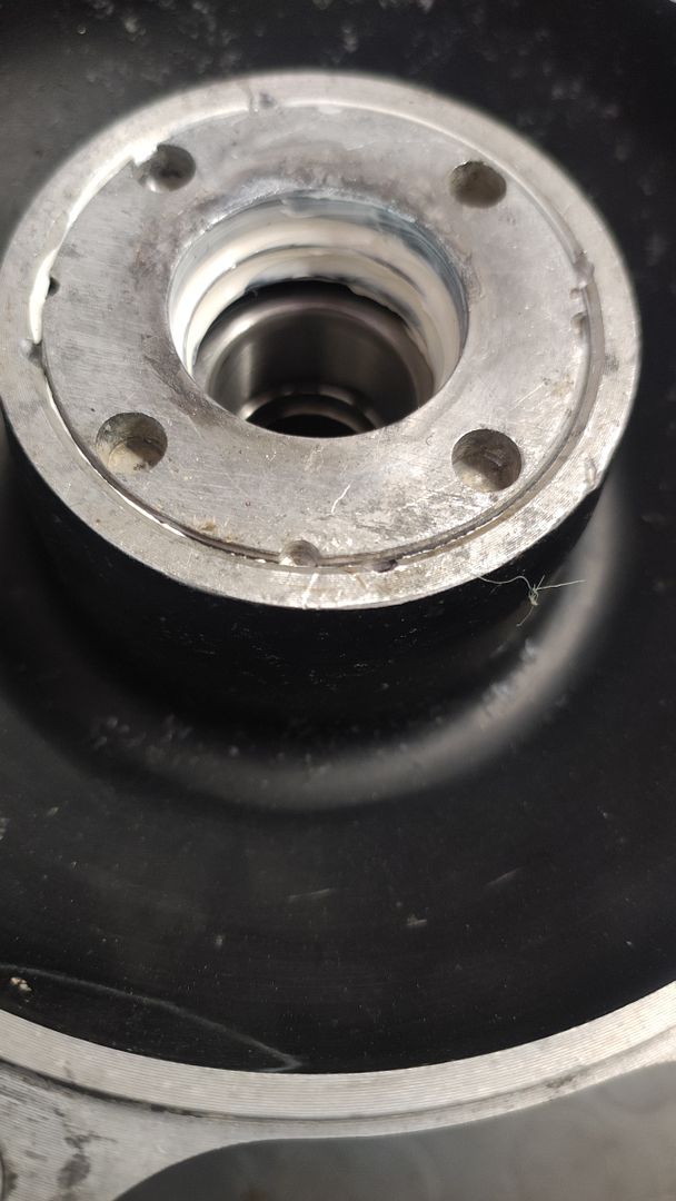

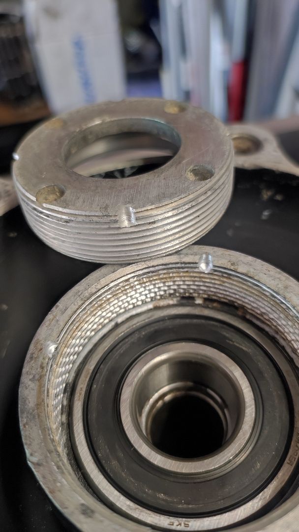

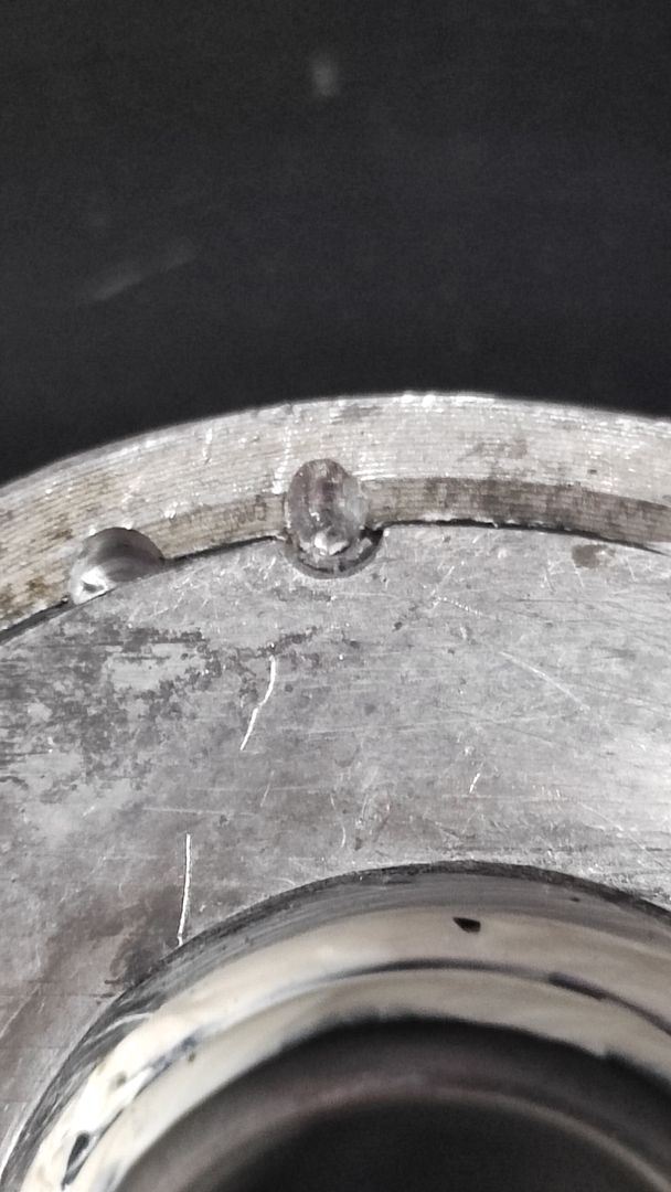

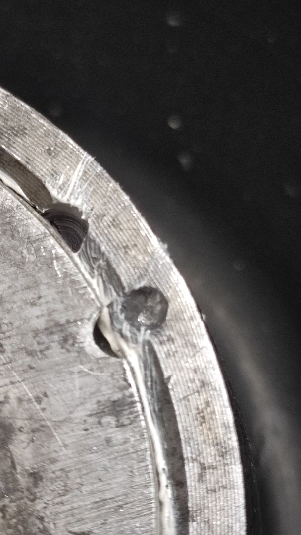

il cuscinetto ruota, lato corona, è tenuto in sede da una ghiera a vite piuttosto particolare. viene serrata e poi vengono fatti quattro punti di bulino, per bloccare la ghiera e impedirgli di svitarsi. quando si devono cambiare i cuscinetti, per svitarla serve una chiave apposita (si trova su ebay) ma soprattutto vanno trapanati con una punta da 2 mm i punti di bulino (se vedono bene nella foto sopra i piccoli fori). se tralasciate questo passaggio, svitandola la ghiera si distrugge, e se avete sfiga si rovina anche il mozzo...

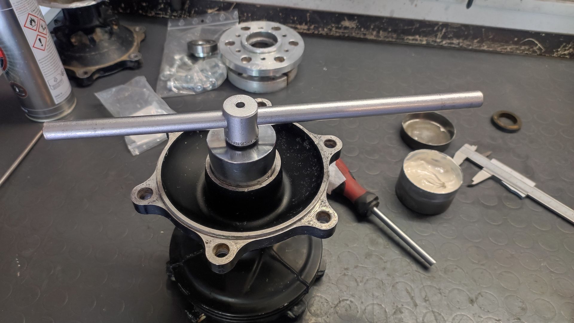

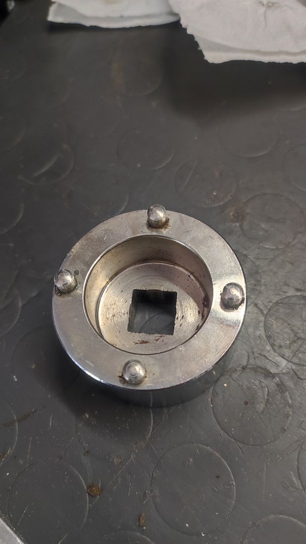

ecco la chiave, io la uso con la barra di manovra per bussole da 1/2". Honda ha ovviamente l'attrezzo originale, ma costa una fucilata ed è ormai impossibile ordinarlo.

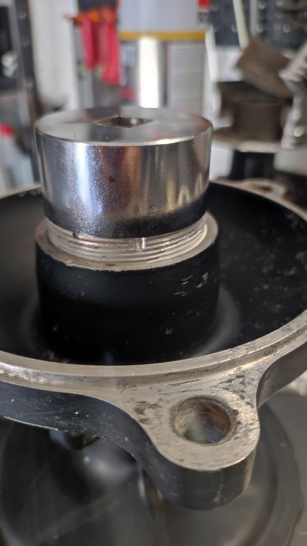

ecco la ghiera ben serrata. si vede bene che ho "oltrepassato" il serraggio precedente, probabilmente il mozzo si è un pò assestato (questa ruota è del 1989, avrebbe anche ragione...)
qui si vedono bene i nuovi colpi di punzone che ho fatto, per bloccare la ghiera nuovamente. su questo serraggio, MAI usare frenafiletti: non smontereste più niente, nemmeno arrostendo il mozzo a temperature pazzesche.

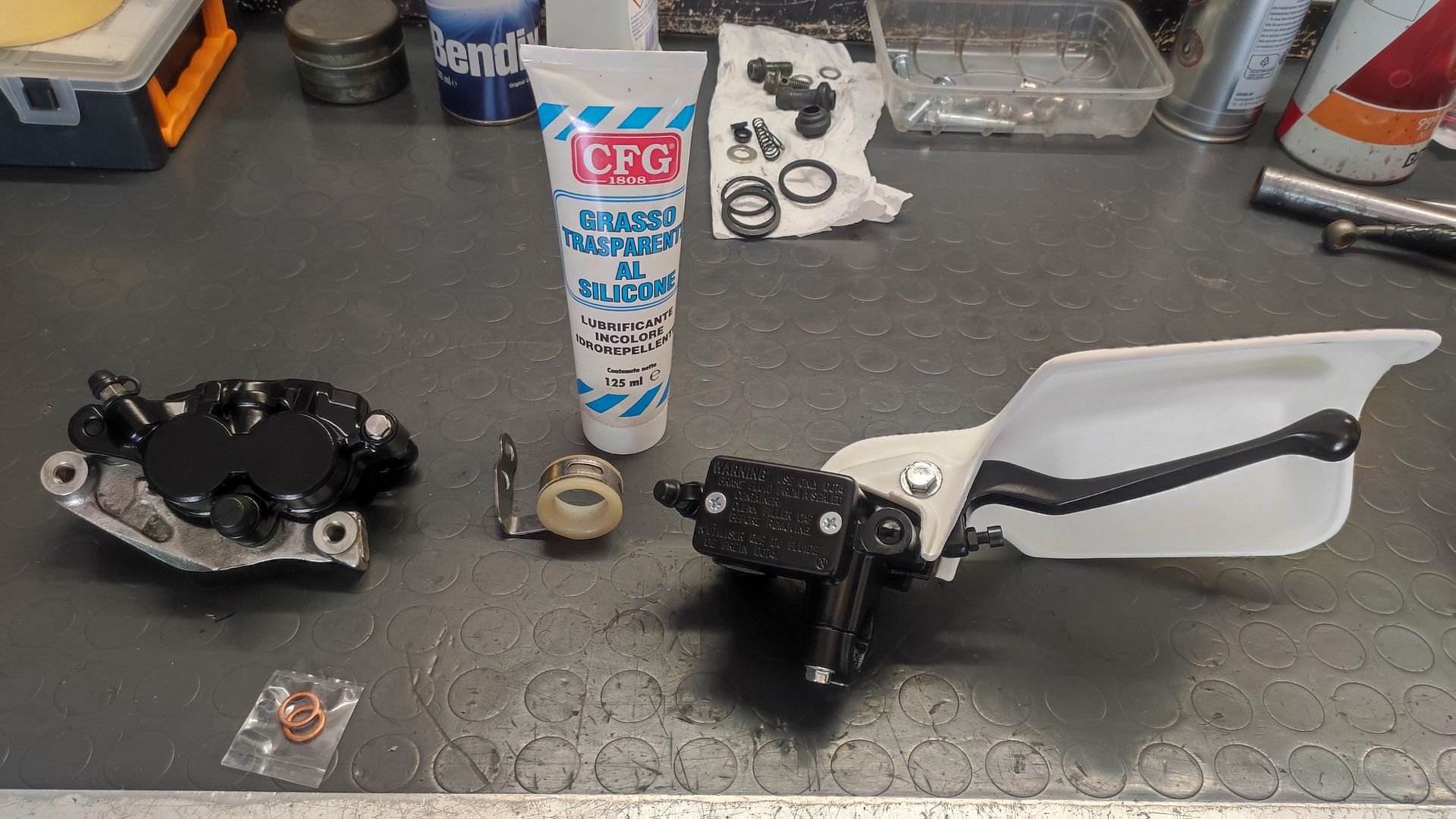

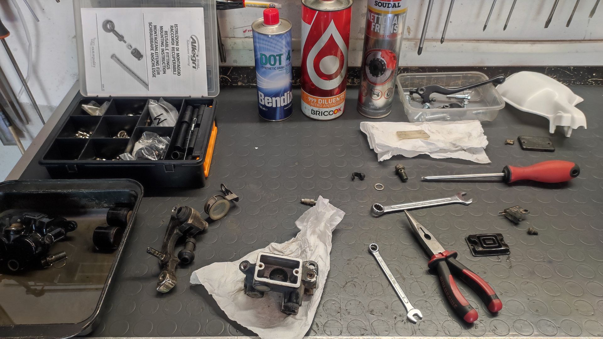

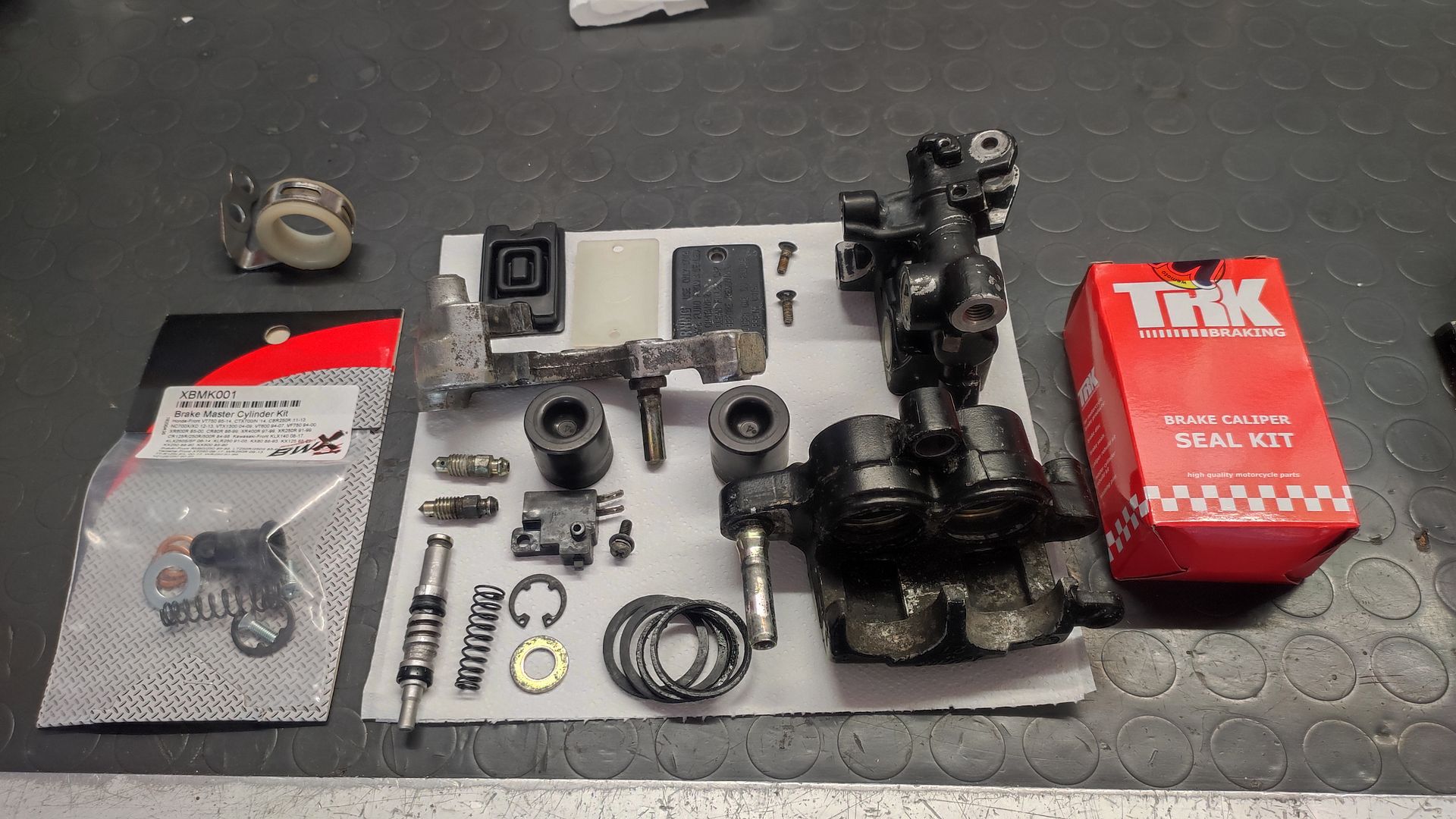

revisione completa: pompa, pinza e tubo nuovo aeronautico. viene bene...
il risultato finale è ottimo

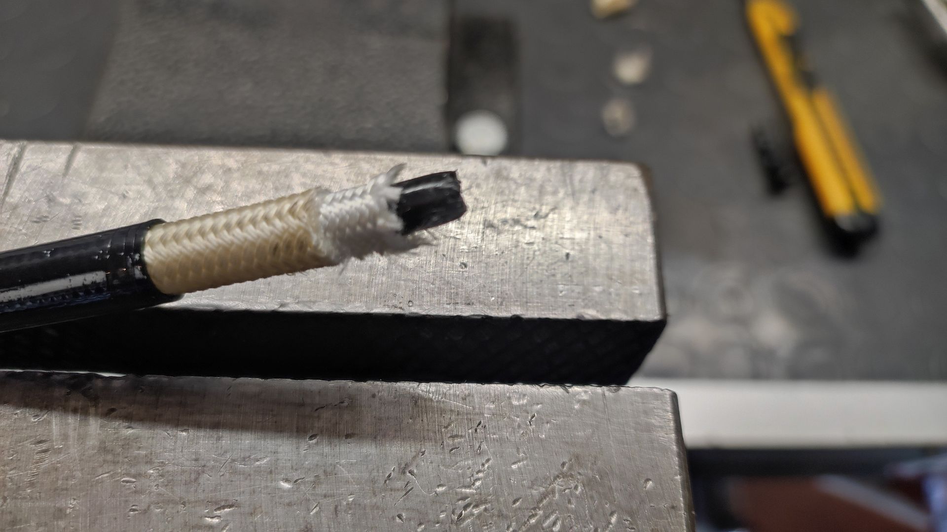

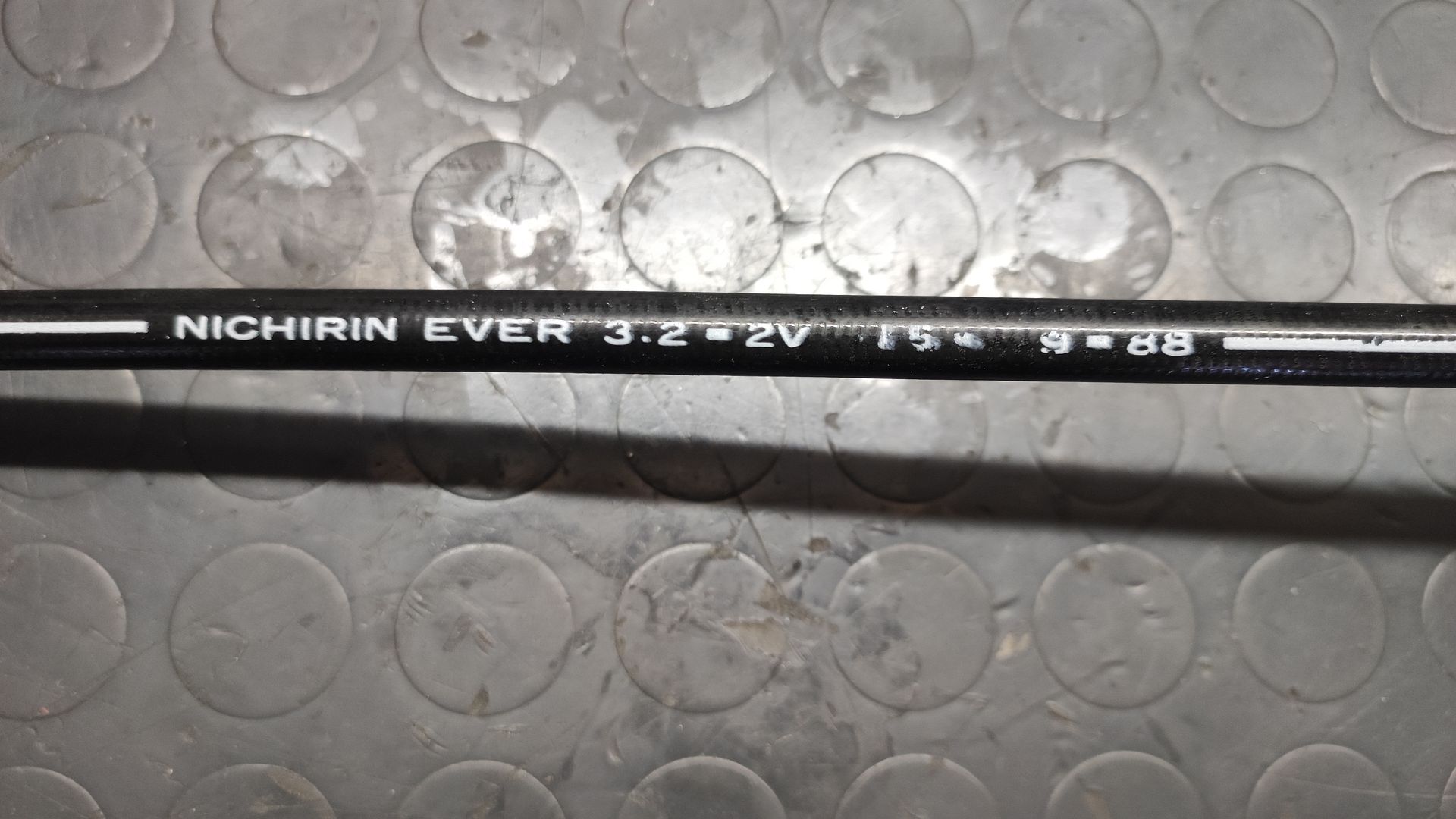

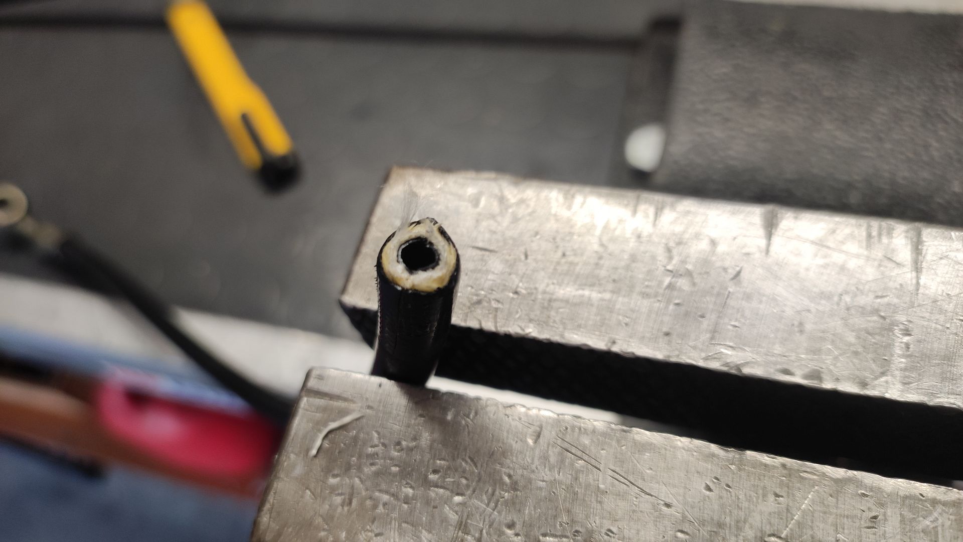

e ora spezziamo una lancia sul tubo freno originale dell'XR: è di ottima qualità, molto moderno per l'epoca, leggerissimo e ancora efficiente (è marcato 1988...). è composto da un tubetto interno di teflon (come quelli aeronautici) ma invece della calza di acciaio ha una doppia calza in Kevlar (credo) ricoperta da una guaina in plastica. molto ben fatto, le foto sono auto esplicative...
riempito con olio DOT4 nuovo, spurgato, funziona tutto perfettamente  :D

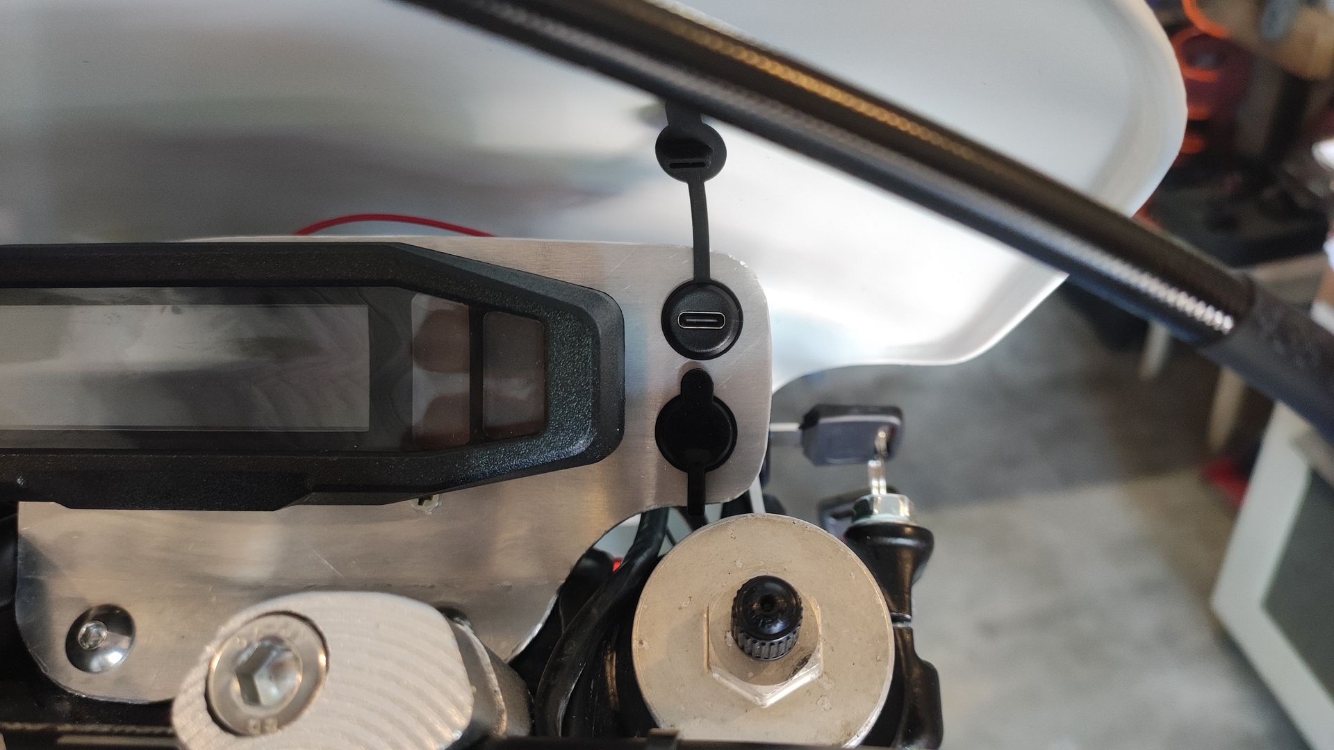

con l'occasione, mi sono state richieste anche un paio di porte USB per la ricarica, ho optato per queste piccolissime USB-C che tanto ormai sono molto diffuse
sulla destra, in secondo piano, si intravede anche la chiave del quadro: avendo la batteria, questa moto ha bisogno della chiave...

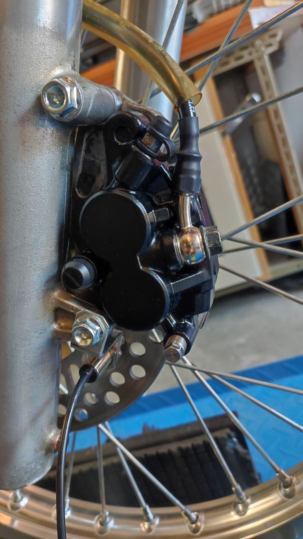

ancora qualche foto dei particolari del freno anteriore...
qui si vede anche il sensore del contakm digitale, ancora da accoppiare al tubo del freno anteriore. tubo che sembra effettivamente originale, è quasi identico  8)

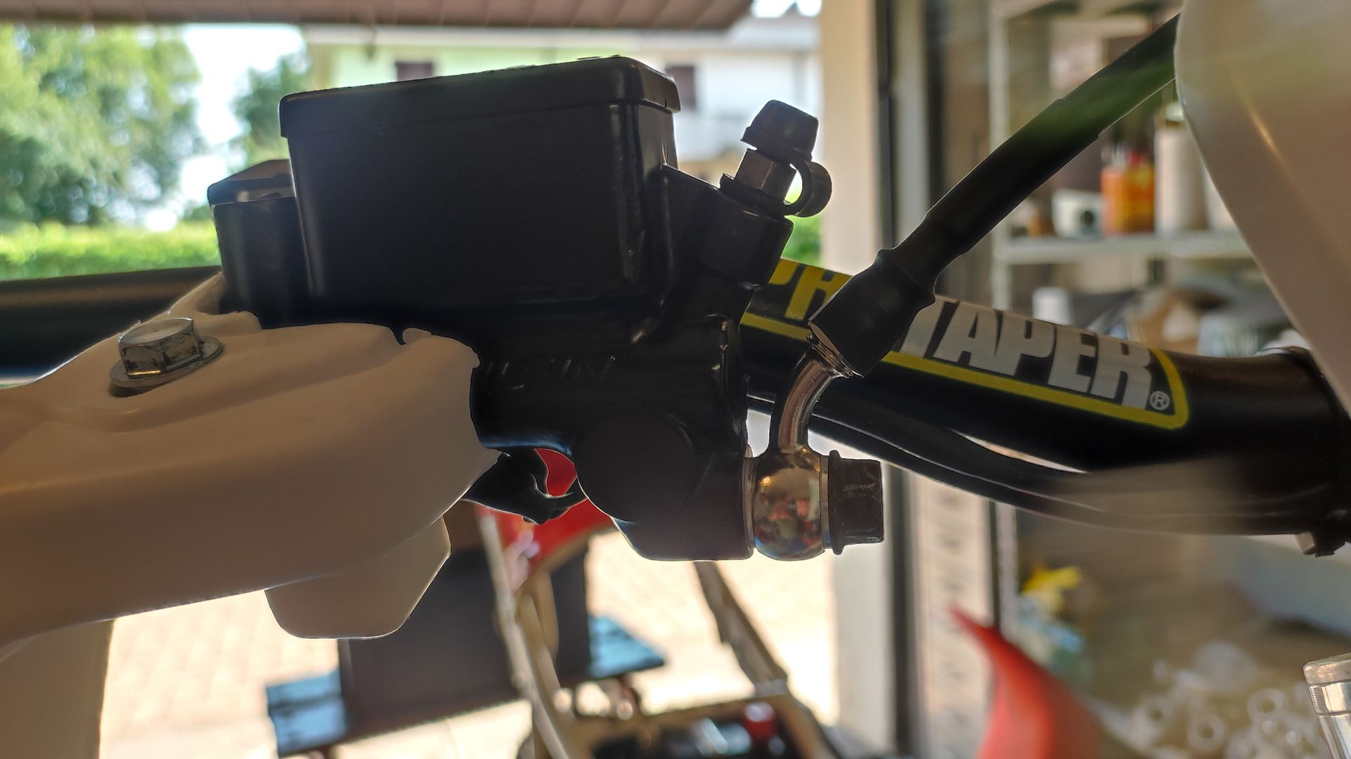

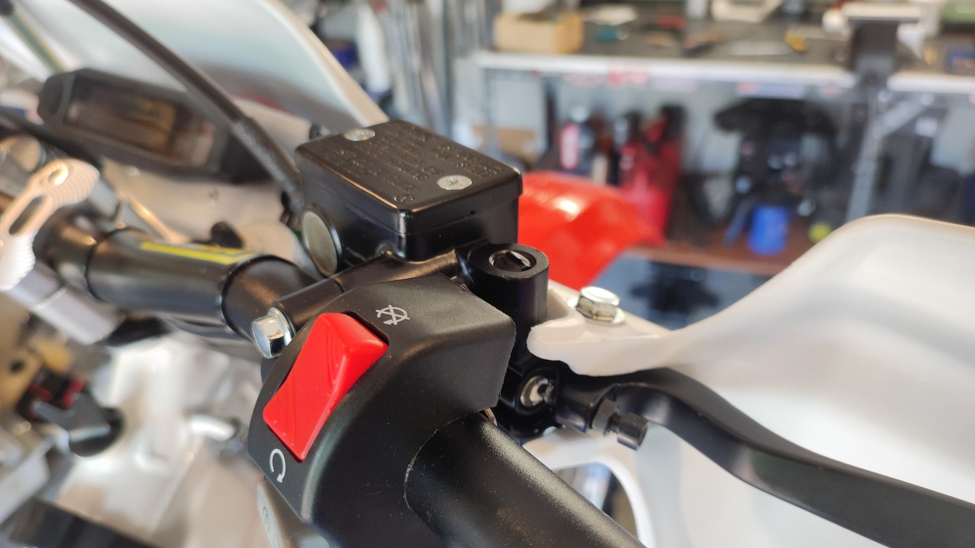

e questa è la pompa al manubrio, col paramano Cemoto adattato. sarebbero per l'XL e il Dominator, ma su queste "XR650L replica" si adattano perfettamente.
