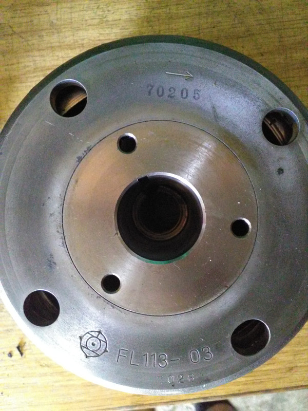

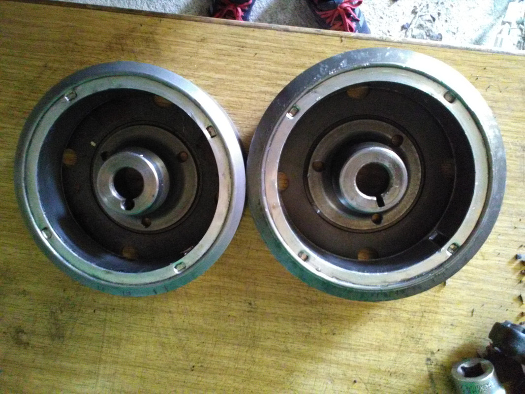

Ciao a tutti...nello smembrare il blocco xr 1a serie (carburatori doppio corpo), mi accorgo che il volano è più piccolo di quello che monta la mia 600 del 91.
Posizione dei magneti e incavo mezzaluna sono uguali tra i 2.
Ho appena visto che il volano più leggero appartiene alla prima serie XR 600...qualcuno ne sa di più al riguardo?

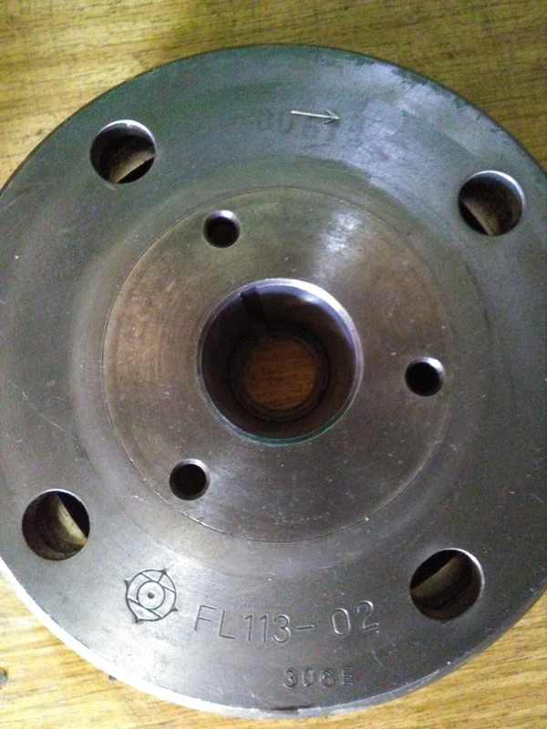

Allora: FL 113-02 (quello più grande) Diametro 156 mm Peso 2750 grammi  :o
          FL 113-03 (più piccolo) Diametro 150mm peso 2350 grammi.
Sembra che molti di voi abbiano il volano da 2350 grammi...ma allora il mio volano da cosa proviene?
Cercando il codice sopra riportato su ebay, c'è molta confusione, in quanto lo danno sia per XL 600 che per XR.
Se così fosse credo di aver trovato il motivo per cui c'è chi dice che la propria XR si alza di 5a e chi dice di sentire meno reattività (come me).

Luigi_tarallo
Ho dovuto togliere lo statore alla mia altra xr (blocco PD03, quindi XL 600) per provarlo sulla mia, ed ho constatato che il volano è pressoché identico.
Quindi, a meno che non sia stato cambiato su questa, direi che sulla mia XR 600 del 91 è stato montato un volano XL600.
Ho sempre accusato una reattività non eccessiva, ma ho sempre dato la colpa al carburatore del dominator...
Rimontando il volano XR, 400 grammi in meno dovrebbero sentirsi  :D
