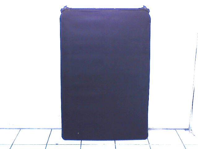

il tetto avanti e dietro aloggera' 2 tetti apribili twingo messi per la larghezza
all'interno pure loro sono grigi
Pero rimmarra' tra i 2 una fascia in lamiera di 65x190 cm ,si vedono 3 traverse per sostenerla , li la moquette credo sia troppo pesante per un incollaggio sicuro ,devo cercare un rivestimento adatto

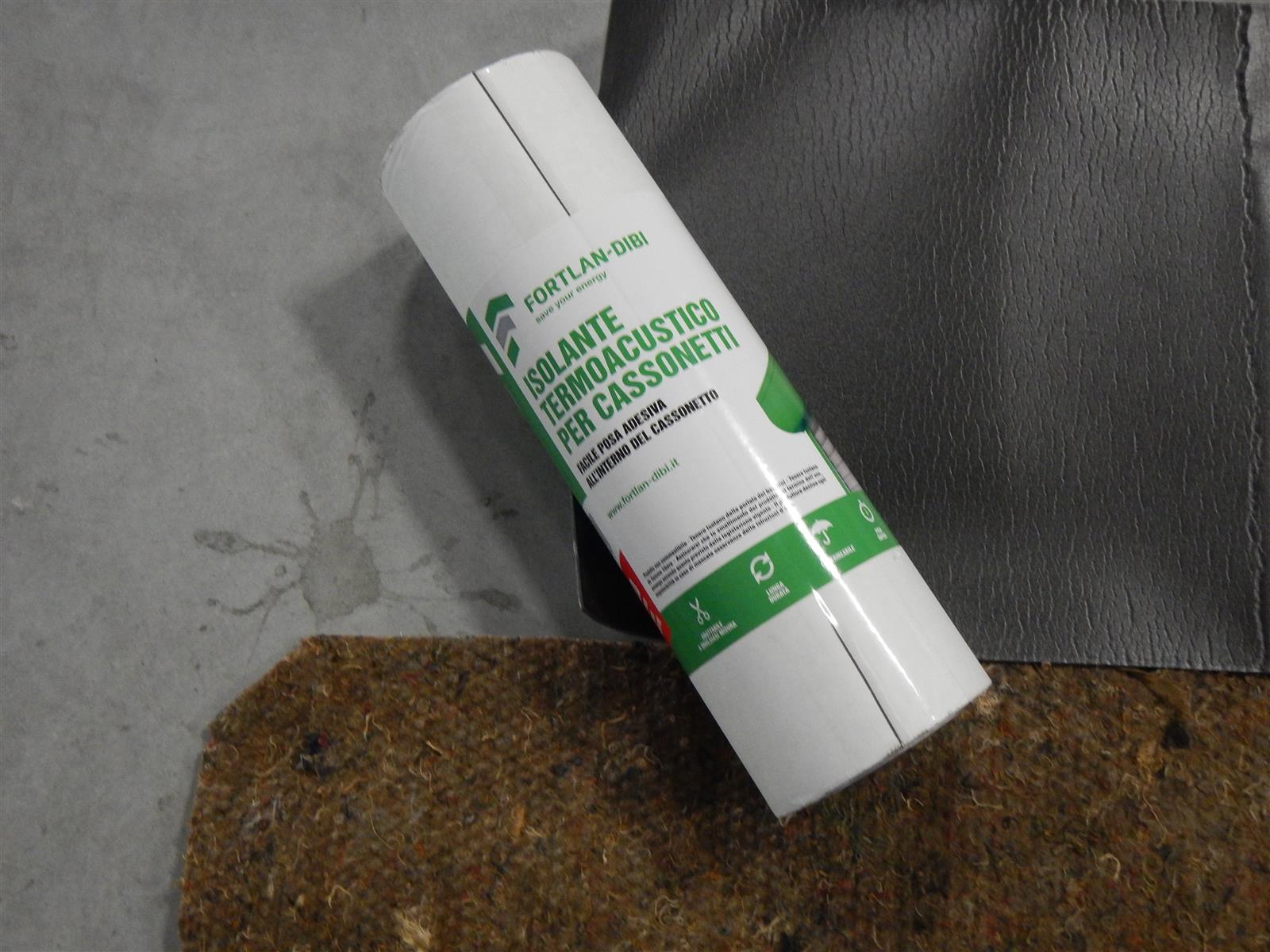

per le vibrazioni dei pannelli grossi potresti farci delle nervature, per esempio con del profilo a U in alluminio rivettato o incollato con il mastice (un po come all'interno dei cofani delle auto, una X e via)
sempre per le vibrazioni (o per l'isolamento) io mi son trovato bene con i pannelli adesivi per isolare i cassoni delle tapparelle di casa, in pratica sono fogli di roba che assomigli a neoprene con un lato autoadesivo (molto tenace, una volta attaccato se provi a levarlo si strappa). spessore sui 3/4mm, rotolo da 50cm x 2 metri (credo) pagato sui 9 euro. (ci ho rivestito tutto il tetto e i fianchi del 4runner)
altre foto http://www.specialmotors.net/auto/36-toyota-4runner/144-isolamento-tetto
#57
 :ok: avevo letto sul tuo sito ma non avevo capito che materiale era non avevo guardato bene, con la foto ora so che l'ho gia' usato non per cassonetti ma in stuoie quadrate e si, l' adesivo e' supertenace :)
forse per smorzare le vibrazioni è poco denso.. i pannelli per car audio sono molto più 'pesanti'. però costa 1/10 e qualcosa fa..

potrebbe andare, i lamierati sono poco estesi e comunque la parte in lamiera tra i 2 tetti apribili che e' quella che piu' mi preoccupa e' larga 60cm lunga 190cm circa ma e' supportata in 2 punti con interposizione di gomma spessa quindi di fatto le porzioni di lamiera libera sono max  60x50 cm poi per isolare meglio termicamente proprio al centro mettero' un pannello moquettato  con un'intercapedine di 45mm circa ossia lo spessore delle 2 traverse da 35 che supportano anche i tetti apribili piu' i traversini per dare bombatura alla lamiera e di fatto seguire quella dei 2 tettucci.
stessa cosa potrei fare anche per le porzioni a fianco dei tettucci ,questi hanno gia' una struttura per sostenere il cielo distanziato e dall'altro lato mi attacco alle traverse della cabina qui rimarrebbero 35mmo meno di intercapedine
