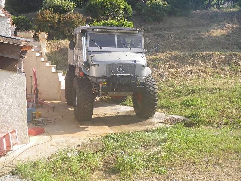

Quasi finito/ devo impazzire ancora un po' con l'iniezione  :D
vediamo un po' se cosi' le foto non spariscono  :o
mio dio.....che  figata! :o :o :o :o
bella anche la colorazione,se definitiva ,un superclassico mb
lavoro,come al solito,strepitoso
aspetto di vedere gli interni e la scheda tecnica finale

... ma perchè lo scarico sul cassone?

lo scarico puo' essere passato rapidamente sotto per mettere un modulo abitativo sul cassone in modo da poterlo usare per viaggiare ,ho gia' predisposto riscaldamento, frigo ,serbatoi acqua'
Il modulo e' rimandato all'anno prossimo, non ne posso piu' di tagliare saldare ecc
Per ora voglio arrivare a renderlo completamente funzionante  e fare un po' di test per scoprire eventuali problemi e quindi omologarlo.
Lo scarico ho scelto di poterlo tenere in posizione alta per le capacita' di guado e per forza di cose ho dovuto alzare oltre i finestrini per non scaricare in cabina  :D esteticamente e' anche carino,insomma non e' che si possa dire che sto coso sia bello ...pero' piace  :P

...il mezzo più ignorante mai visto  :o
Ma riesci ad omologare quelle ruote per strada?!?!
#82
le gomme sono delle 'normali' Michelin usate su molti mezzi pesanti /semipesanti, con roba agricola ci sarebbe il problema limite velocita' ,c'e' chi monta gomme piu' estreme ma su strada sono un disastro.
