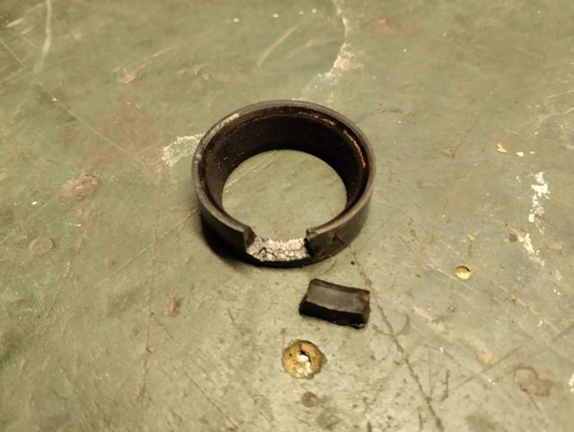

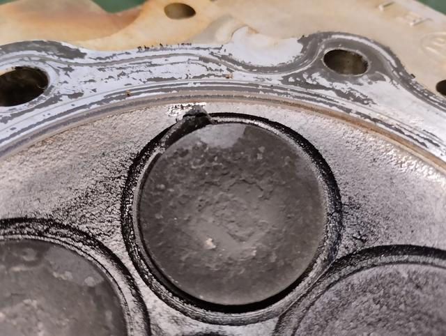

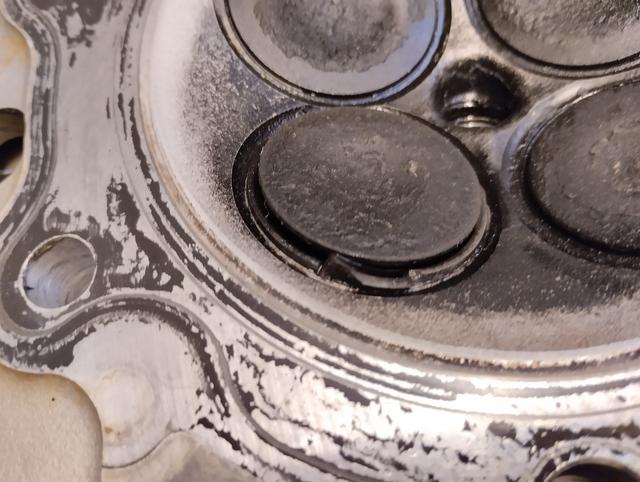

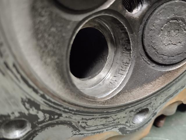

Ciao, ho trovato discussioni su sedi valvole staccate e valvole rotte ma nessuna su sede rotta.
Apro quindi una nuova discussione.
mangusta
...cosa puà essere successo?

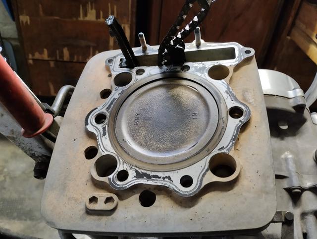

...il pistone sembra a posto

"Buongiorno ,visionando le foto si nota che  probabilmente il materiale d'alluminio intorno alla sede e' compromesso .
Il nostro consiglio e' di sostituire la testa."

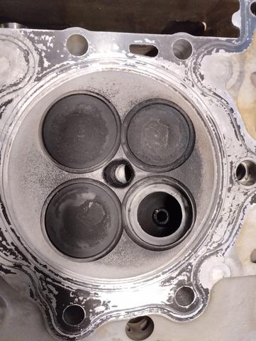

...a me sembra danneggiata solo la sede della valvola, non la testa, non si può sostituire solo la sede?

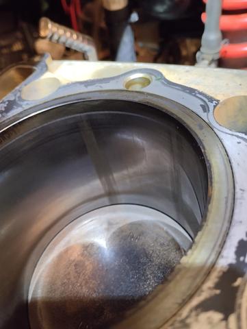

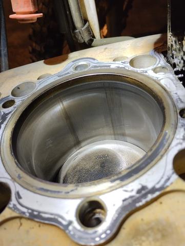

il cilindro com`e`?
a me dalla foto la testa non sembra crepata, che l alluminio sia un po`dannegiato vicino al danno e`poca cosa considerata la profondita`a cui e`piantata la sede,  altra cosa se la sede non e`stata sputata e, non vedo segli di ricalco la testa e`messa bene.
trovare una rettifica che lavori ancora nella decenza oggi e`dura
se sei capace smonta la valvola e vediamo come e`messa sotto, in funzione del risultato ci son 2 opzion
danno rilevante: cambiare la sede e ovviamente rettificarla
danno superficiale : mi arrischierei a ripassare la sede vecchia e telare la valvola e amen
in caso cè`una terza possibile: se trovi una testa in ordine a poco prezzo la sostituisci e tra sbattimento tempi di attesa ossia fermo mezzo e costo del lavoro potrebbe esser conveniente

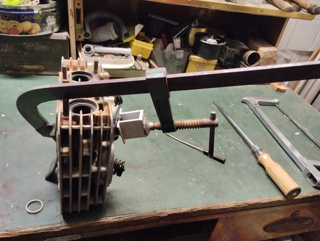

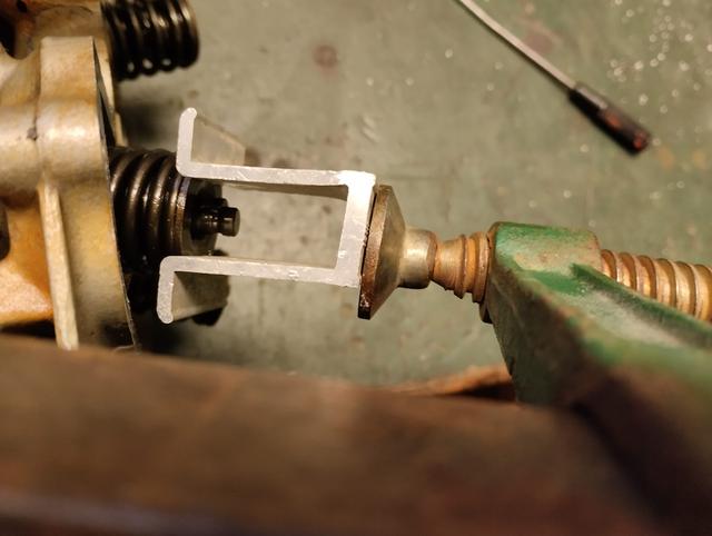

- Acquisto strumento per smontare le valvole (sapete se si può fare anche senza attrezzo specifico o dove acquistarlo?)
- Smontaggio valvole;
...nel frattempo cerco eventuale testa usata in buono stato...
non smontare il cilindro ,abbassa il pistono per un primo controllo visivo, se non ci sono rigacce importanti va`bene cosi`
si puo`smontare anche senza atrezzo, e`poco delicato ma ti spiego
prendi uno straccio spesso tipo selvietta bagno ,appallottolalo largo in modo che stia tra la testa ed un piano in legno prendi uno spezzone di tubo in alluminio appena piu`stretto del piattello valvola, poggialo sul piattello e dai un colpo secco con la mazzetta, se nno al primo colpo i semiconi svincolano il piattello esce e la valvola e`libera di essere sfilata..occhio a non perdere i 2 semiconi
rimontare e`un altro paio di maniche ma cosi`almeno valuti bene il danno e decidi come procedere
s. uno smontavalvole decente e`fatto cosi`
https://www.ebay.it/itm/250976882299
ma, ci sono anche altri sistemi oltretutto con un po`di manualita`e atrezzatura non e`neanche difficile costruirselo
mangusta

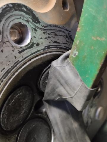

Ciao, grazie per la tecnica...nel frattempo ero già intervenuto usando un normale morsetto da falegame incappucciato lato valvola con uno spezzone di camera d'aria bici per non rovinare e dall'altro con una "C" di alluminio, ha funzionato direi bene senza fatica.

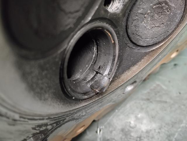

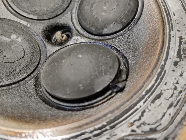

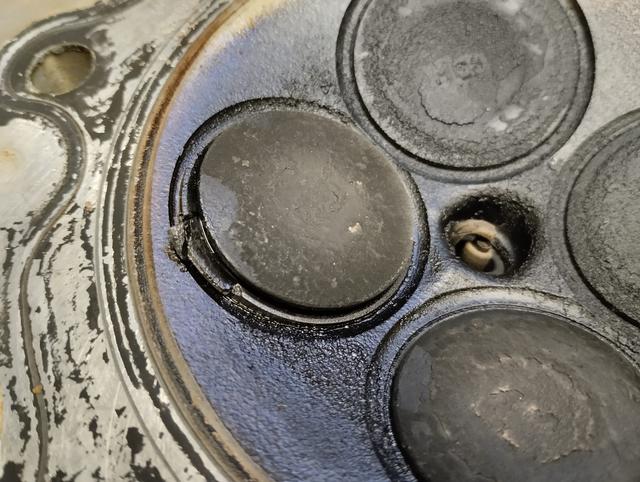

In effetti sembrerebbe che si sia danneggiata solo la sede valvola ...e ancora non capisco come abbia potuto succedere un danno di questo tipo...
mangusta

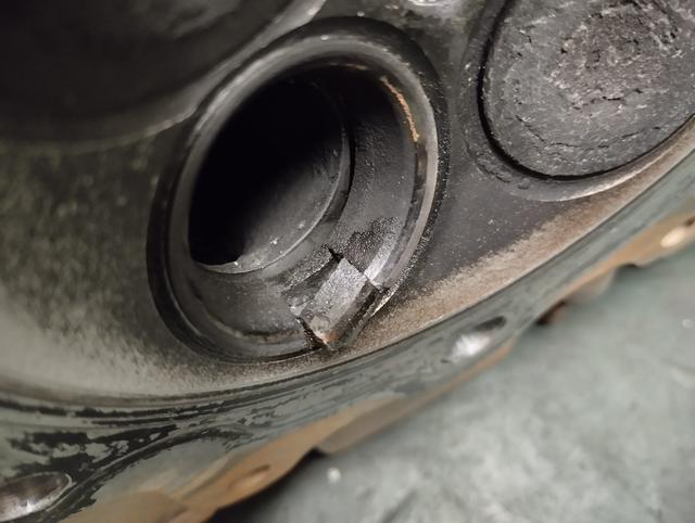

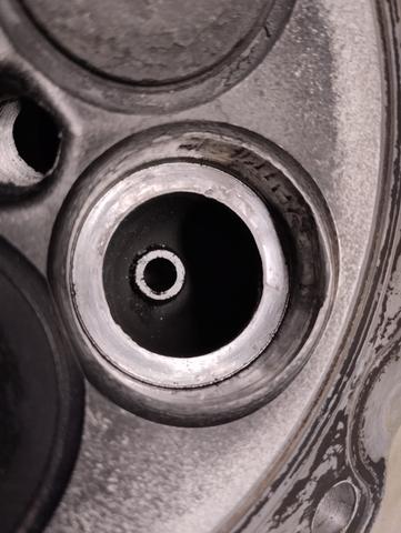

Le righe che si vedono nella "sede della sede" ...non so come si chiama...l'alloggiamento della sede..è normale che abbia queste striature?
mangusta

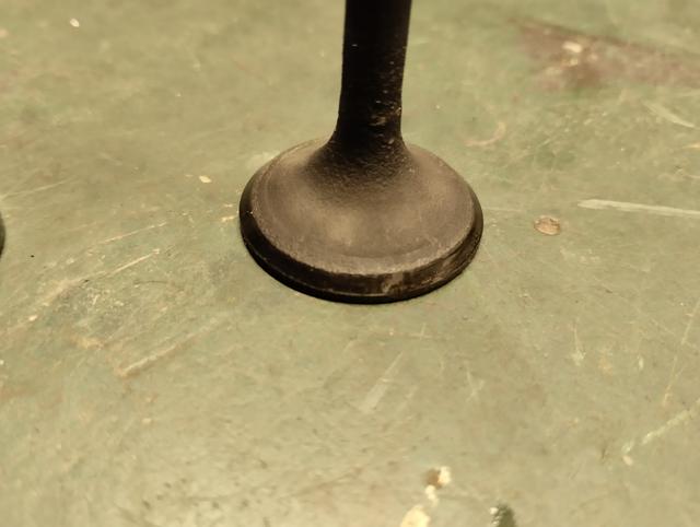

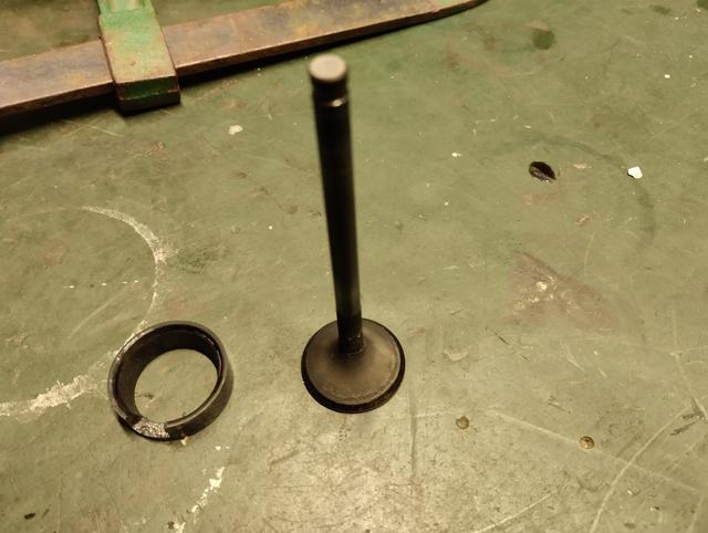

...anche la valvola a una prima occhiata sembra a posto
la valvola e`da vedere se  si e`stortata ma, non credo
la sede sembra si sia rotta a causa una vecchia riparazione andata male , possibile generazione punto caldo e shock termici conseguenti
e`un lavoro che una rettifica potrebbe farti senza problemi,
io ribanererei la sede della sede ..scusa il gioco parole e metterei una sede maggiorata, eviterei l àpporto di materiale perche`finiresti col perdere la sede della valvola scarico adiacente
esistono atrezzi anche a mano per fare in casa dipende dalla tua manualita` e dalla reperibilita`di una sede maggiorata adatta
