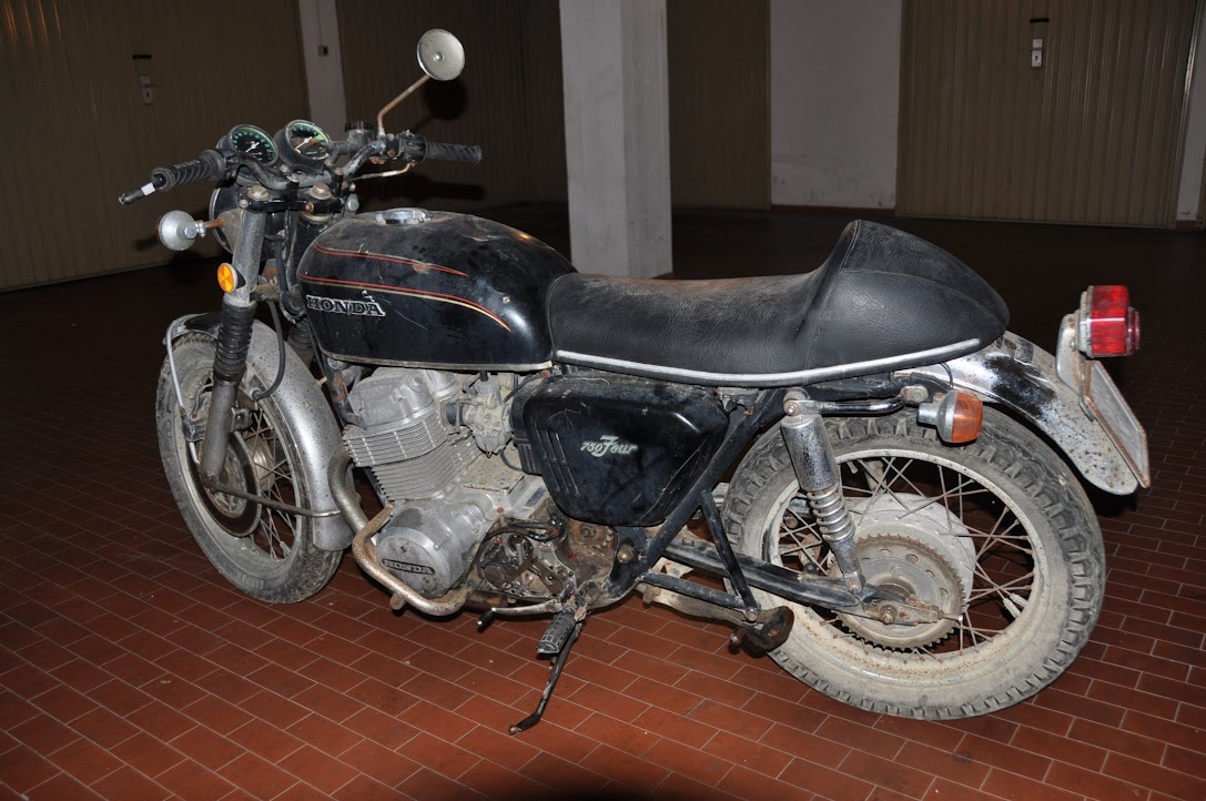

Prima di incominciare questo restauro divertentissimo, vi faccio vedere quello che sta per uscire dal tunnel dopo due anni di restauro..
Si tratta di un Four 750 k0 mal conservato  :-\
E adesso...
A questo mio figlio ho smontato anche tutto il motore, in sostanza ho rifatto TUTTO !!
