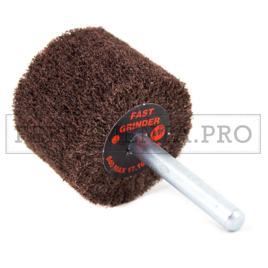

Ciao Max, ti volevo chiedere con cosa hai levigato il cordone di saldatura sul forcellone?
Fra un pò dovrei fare lo stesso lavoro su un forcellone per disco che ho a casa...
ho usato il flex, ma non col disco classico di mola, bensì con quelli di carta abrasiva a lamelle
ho usato prima uno più grezzo, poi uno più fino, mi sembra da 180 e poi da 240. poi ho rifinito col tampone di scotch-brite col trapano
la finitura non è perfetta, bisognerebbe anodizzare di nuovo, ma il livello è buono e con gli adesivi sarà ancora meglio
