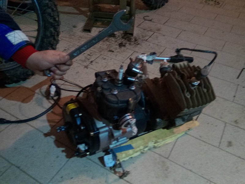

Finalmente sono riuscito ad iniziare lo swap del nuovo motorazzo. ;D
Per la sostituzione del motore nessun problema, i carter sono uguali quindi plug&play, ho fatto lavorare un pò anche al pischello che si è sporcato le mani.
Poi son partito io a cercare un modo per far stare i radiatori in uno spazio che è veramente angusto.
Dovevo evitare che sporgessero troppo per non sbatterli dappertutto e far in modo che non toccassero contro lo sterzo o il serbatoio e tra l'altro utilizzando dei tubi standard dritti che non amano fare le curve.
Ho anche messo dei gommini recuperati dal ferramenta fra i supporti e le piastre di attacco dei radiatori in modo che ci sia una certa elasticità.
Alla fine, dopo una moderata quantità di imprecazioni, si sono posizionati anche se mi manca ancora un raccordo/riduzione.
Purtroppo però c'è un punto in cui un tubo tocca una delle viti della testa del cilindro, secondo voi può creare problemi?
Sapete inoltre cosa si mette dentro questi radiatori? E' sufficiente acqua demineralizzata? O serve liquido apposito?
direi di metterci liquido di raffreddamento specifico, non tanto per la protezione dal freddo, quanto perché innalza la temperatura di ebollizione e mantiene l'interno della pompa acqua senza corrosione.
su molte moto da cross uno dei problemi maggiori è che il carter della pompa si corrode e quindi si butta tutto. certo, ci vogliono anni, ma perché rischiare?
#13
No infatti, dopo lo sbattimento preferisco non rischiare di far danni, vado di liquido specifico.
E' il mio primo motore da moto con raffreddamento a liquido  :P
E invece che mi dite del tubo radiatore che tocca contro la vite della testata?
Sopporterà le temperature? :-[
Purtroppo non essendo più reperibili i tubi originali che hanno le curve adeguate mi son dovuto adattare con tubi dritti...
il problema non e' la temperatura ma che si buca per sfregamento bastan le vibrazioni del motore , col caldo diventa piu' morbidino e come materiale resiste pochissimo all'usura ,proteggilo con un pezzetto di plastica o un lamierino.
