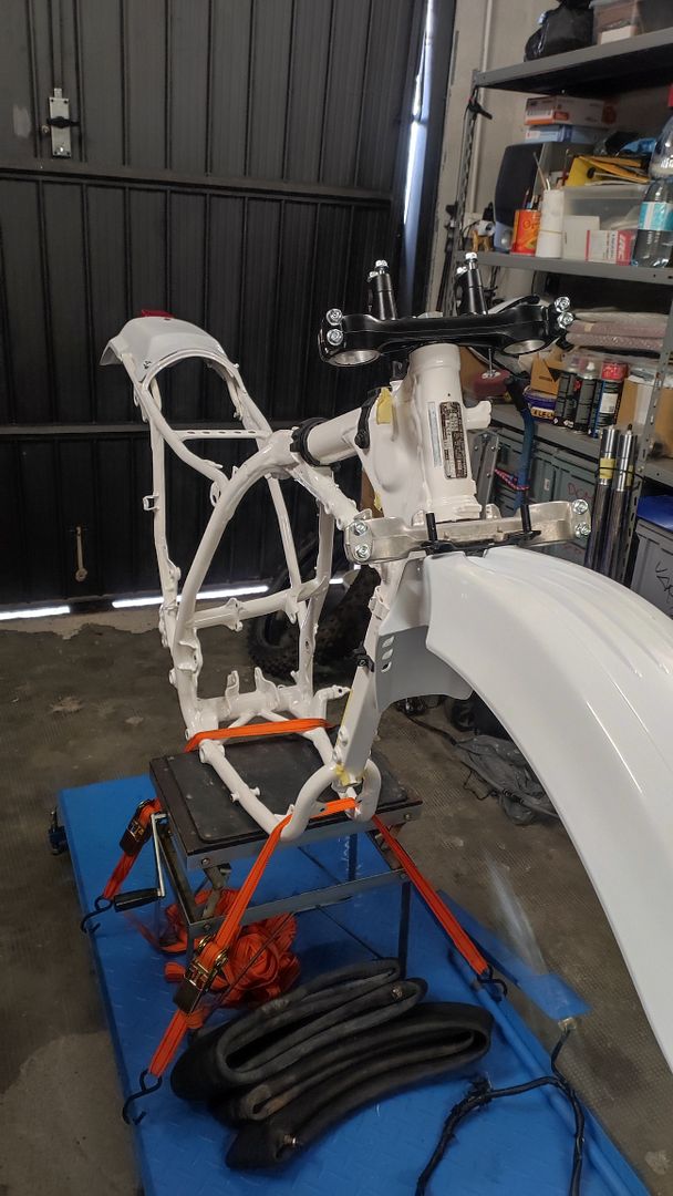

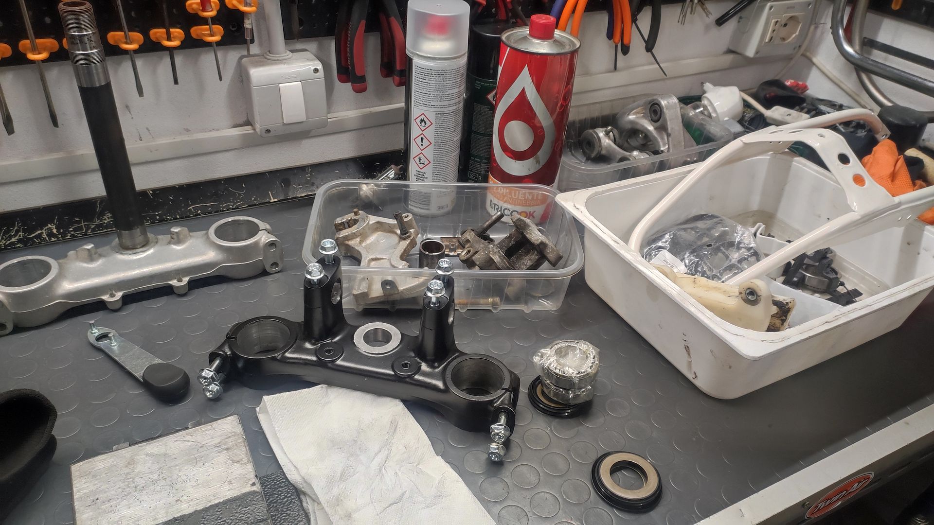

da qualche parte bisognava iniziare. siccome ho fatto verniciare un paio di telai, e questa 91 mi intrigava di più, ecco che si parte da qui.

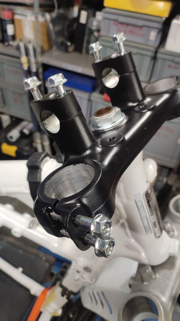

qui già in stato avanzato, con le piastre montate ed i cuscinetti di sterzo nuovi. Telaio ovviamente fatto a polvere. alcuni dettagli...
la forcella ha ricevuto una revisione completa: olio nuovo, paraoli e parapolvere, lavaggio parti interne e rigoroso rimontaggio. ovviamente, gli steli scorrono lisci nei foderi... come quando fate sesso con la vostra signora...

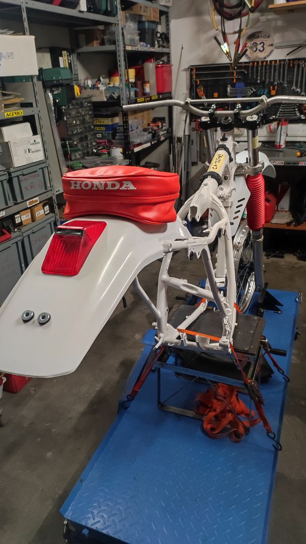

poi c'è il culetto. inizio sempre dalle due "estremità" e poi vado verso il "centro". mi risulta più comodo, la moto inizia da subito ad avere l'ingombro finale e mi muovo meglio.

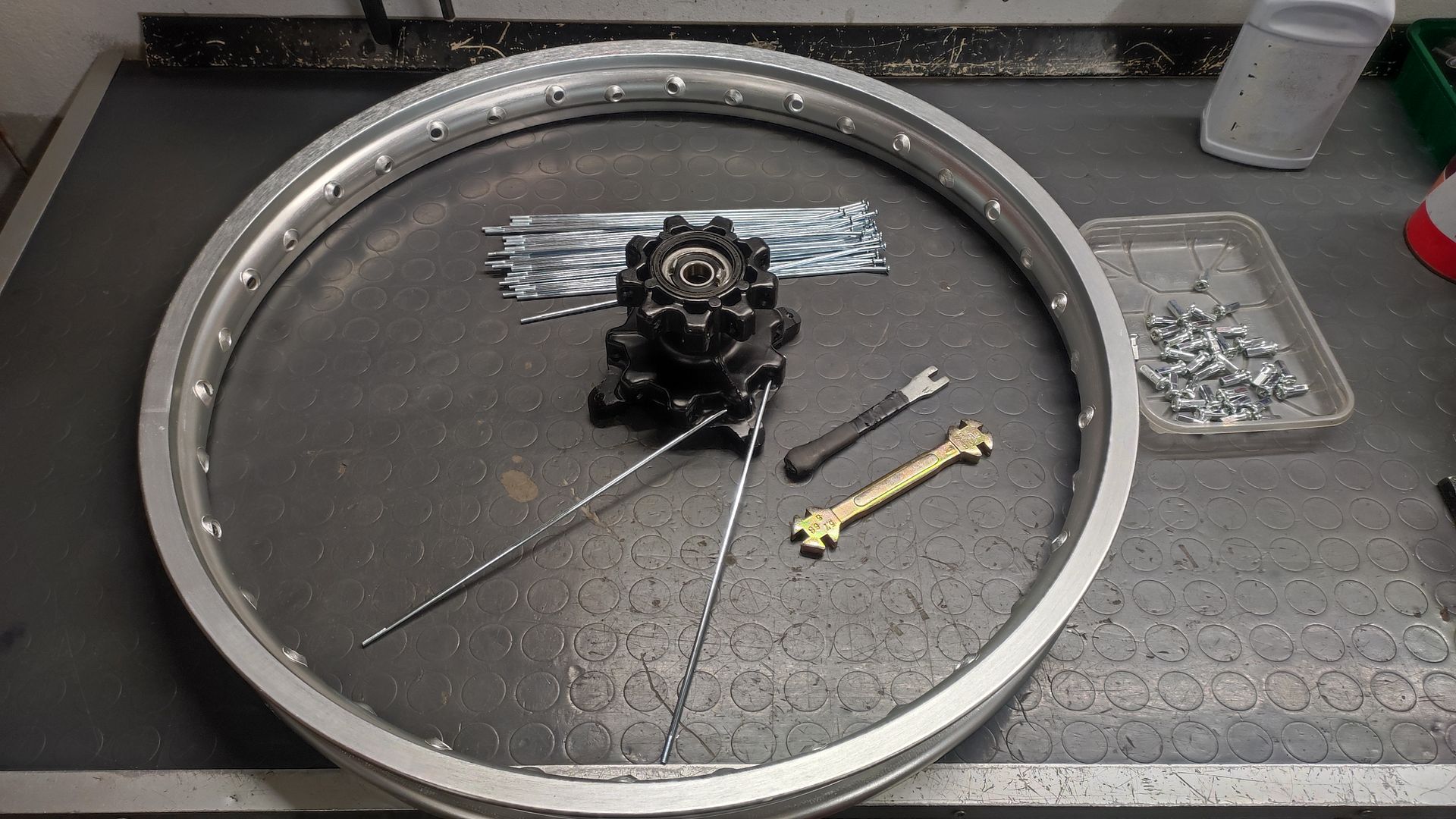

poi in genere passo alle ruote. senza, la moto non sta in piedi, quindi sono una priorità iniziale.

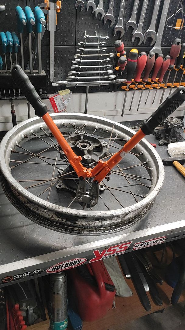

ho saltato un passaggio... questa moto arriva da Cagliari, ed il tipo che l'ha avuta era evidentemente appassionato di pinne sulla spiaggia. e poco incline ai lavaggi. risultato: i raggi sono inchiodati, arrugginitissimi. hai voglia a scaldare con la fiamma, usare litri di WD40... niente da fare. a mali estremi, vai di troncabulloni. tanto, i raggi erano comunque irrecuperabili: anche se rizincati, sarebbero venuti brutti.

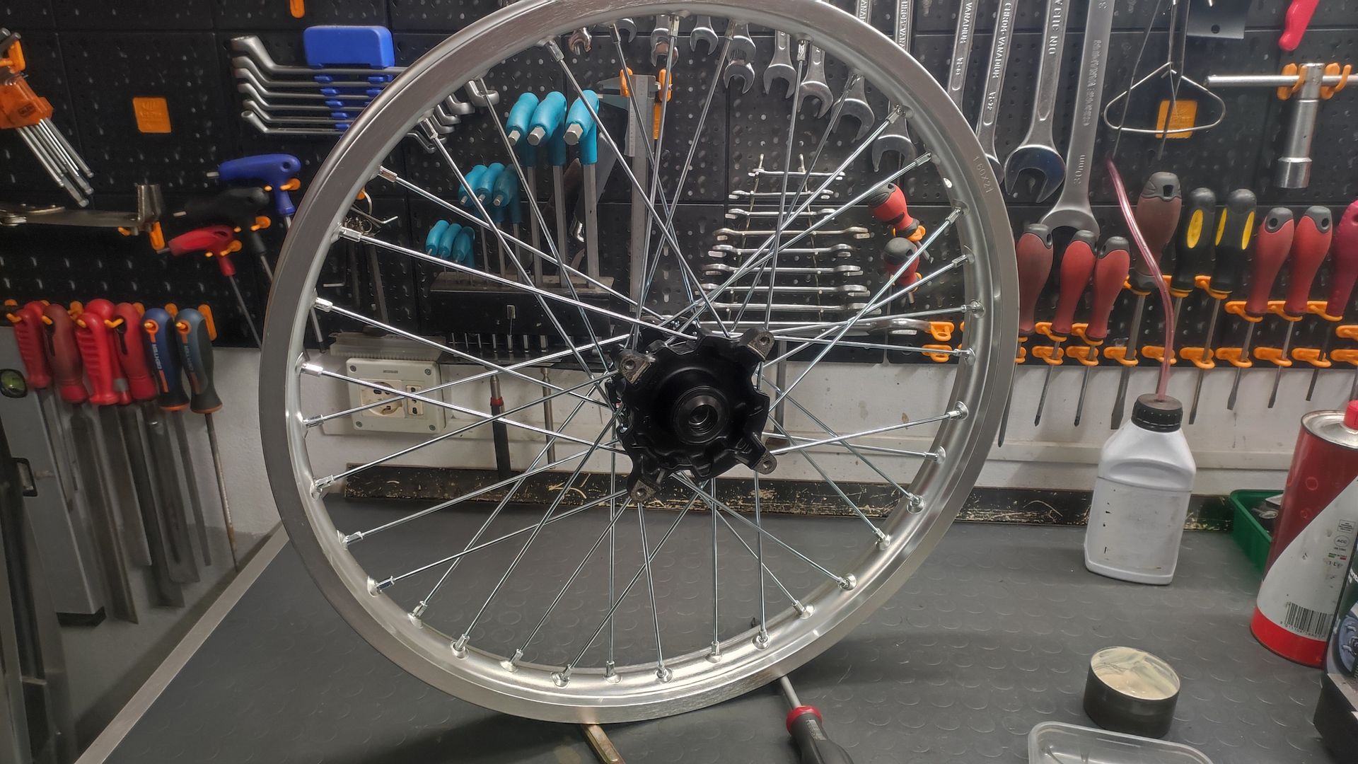

questo il risultato finale, con cerchio e raggi nuovi. bellina la rotellina, eh...?

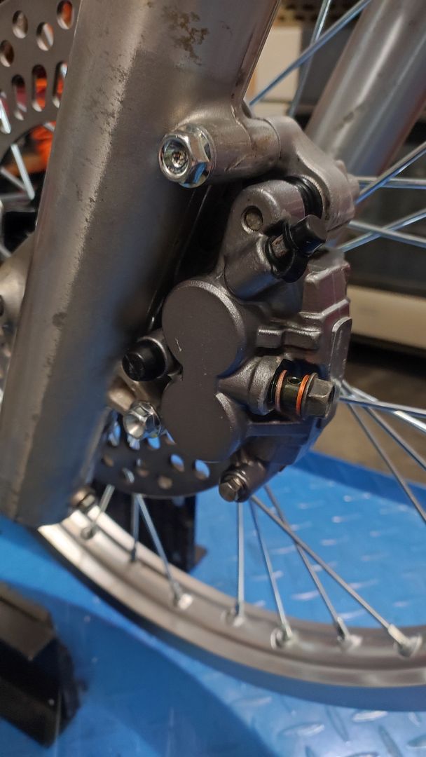

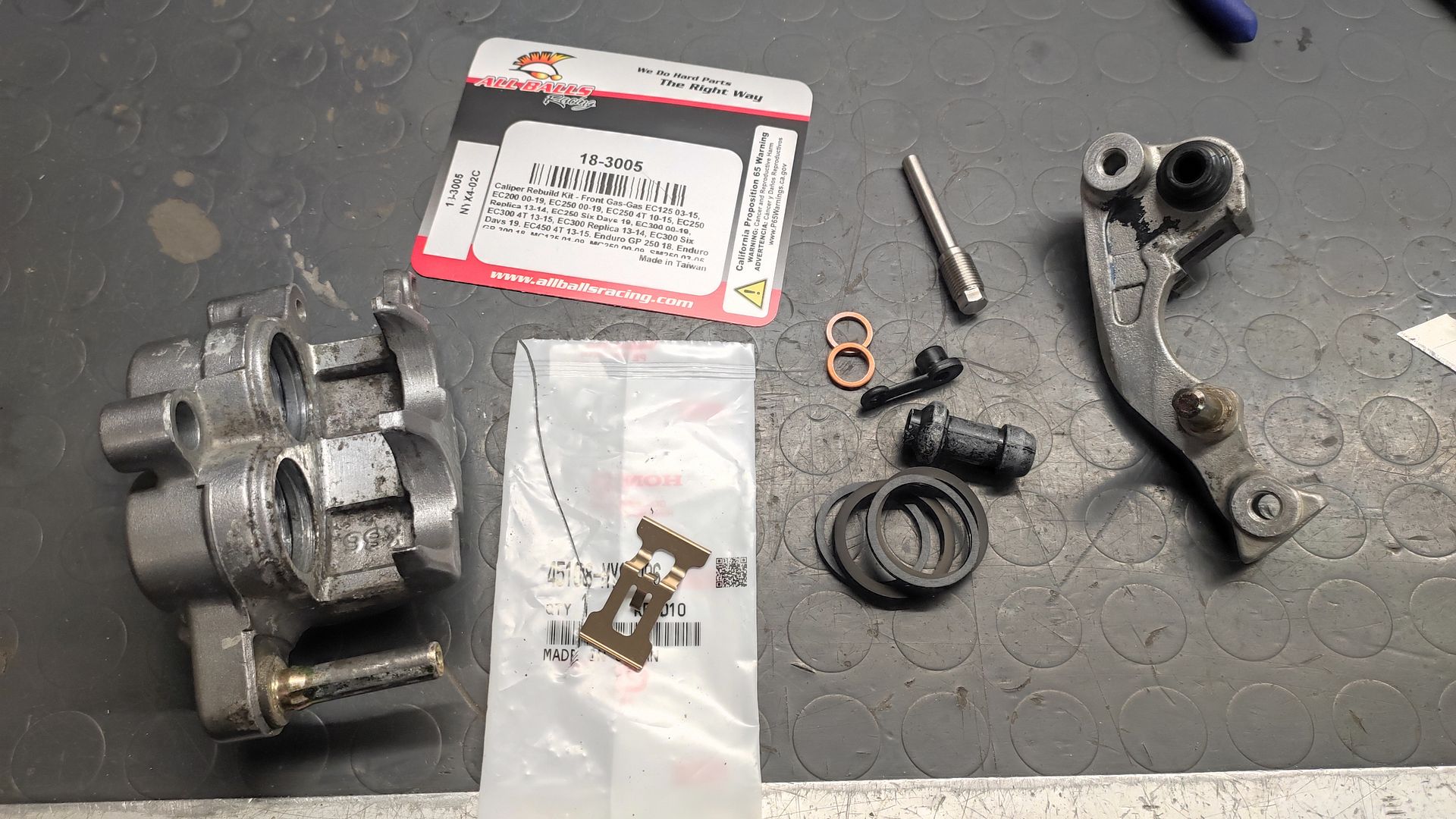

poi si passa all'impianto frenante. sono appena stato da Motorquality, sono amici, ed ho fatto il pieno di tubo aeronautico, raccordi vari e minuteria spiccia. e sta roba la userò, oh se la userò...
ricordate: sui freni MAI grasso a base di petrolio. SEMPRE E SOLTANTO grasso al silicone, oppure quello che trovate nei kit di revisione. il grasso "minerale" (derivato dal petrolio) fa inevitabilmente gonfiare i gommini, e finisce che voi non frenate un caxxo.
ah, altra dritta: il metodo migliore per smontare i pistoncini dalle pinze è... pompare dalla leva o dal pedale, dopo aver tolto le pastiglie. si, si può usare l'aria compressa, ma se il pistoncino è veramente bloccato a volte non basta. meglio usare la pressione idraulica dell'impianto, che sicuramente è maggiore di quella del vostro compressore. ricordatevi di controllare il livello dell'olio in vaschetta ed eventualmente aggiungerlo: se entra aria, o spurgate o siete del gatto...
