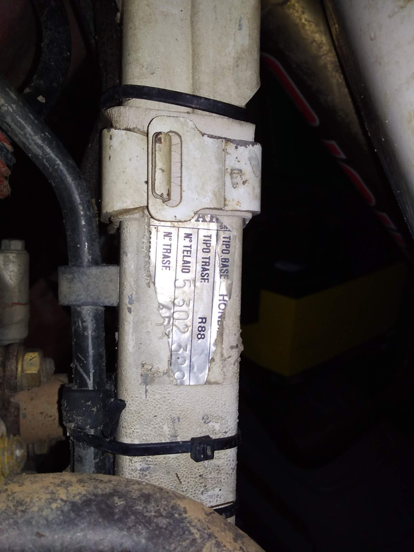

c'è mica un'anima pia che mi ricorda dove sta attaccata la targhetta della trasformazione Dall'Ara? si, ok, è sul trave quadrato del telaio, ma davanti o laterale? e a che altezza?...
#601

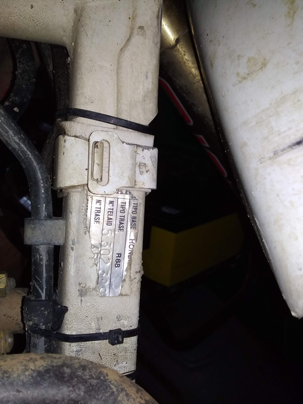

Ecco dov'è sulla mia 88 Max, spero si capisca ...
grande Robert! quindi a destra, subito sotto alla staffa claxon. farò così anch'io.

targhetta montata nella giusta posizione originale, grazie Robert!
